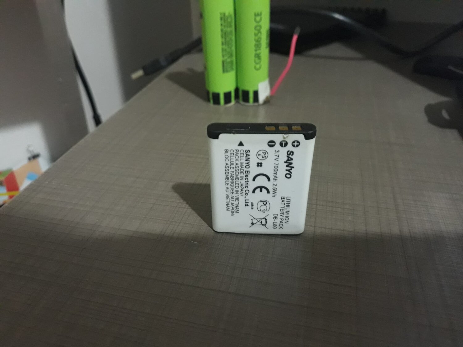

Merhabalar. Elimde Sanyo Xacti VPC-CG20EX kameramın orijinal pili var. Kameranın şarj standını kaybettiğim ve internette de bulamadığım için elimdeki pili şarj etmek istiyorum. Pilin özellikleri 3.7V 700mAh Li-Ion ve DB-L80 model koduna sahip. Bu pili 18650 pil şarj devresiyle şarj edebilir miyim? Normal pillerden farklı olarak ortada üçüncü T yazan bir pin var o da batarya seviye göstergesi için sanırım. Şarj etmek için oraya bir şey bağlamam gerekir mi? Teşekkürler.

Bu videoda ki gibi tp 4056 şarj modülünü modifiye edebilirsin. I=E/R olduğundan 400 ma ayarlayabilirsen çok ucuza gayet kaliteli bir şarj cihazın olur.
Elinizde herhangi bir lithium şarj cihazı varsa kullanabilirsiniz. + ve - uçları kullanmanız yeterli. Yada akrep tarzı bir cihaz kullanabilirsiniz. Pazarlarda bile satılıyordu bir ara.
Bir de sanırım pil uzun süre kullanılmadığı için voltajını ölçtüğümde 0 volt gözüküyor şarj ederken sorun oluşturur mu?
0 volt gösteriyorsa o pilden artık hayır geleceğini düşünmüyorum. Bazı şarj cihazlarında uyku modundan çıkartma, şoklama gibi özellikler var ancak işe yarayacağının garantisi yok.

Evet hocam bence de dediğiniz gibi. Aslında kameranın şarjının yarısı falan bitseydi daha iyi olurdu. Ama şarj cihazının kaybolacağı hiç aklıma gelmedi. Başka nasıl şekilde pil yuvasından çalıştırılabilir hocam? Pil yuvasından çalıştırmak istiyorum çünkü DC 5V girişinden çalıştırınca odaklama ve optik zoom çalışmıyor.

Herhangi bir li-on pil olur. Şoklama fln olmaz. Boyutlarında bir 700 mah den fazla kapasiteli bir batarya olur. Kozmetik sıkıntı olmayacaksa 18650 edinip tp 4056 ile bağlayabilirsin.

Yok hocam sıkıntı olmaz aksine daha iyi olur benim için. Çünkü 700mAh pil ile şarj çok az gidiyordu. Ayrıca kabloyla uzatıp 18650 pilleri bir kutuya koyup yapabilirim. Ama kameradaki batarya pinlerine nasıl bağlayabilirim? Çok ince pinler var.

Lehim en sağlamı ama dişi jumper kablo pinlere uyumlu diye biliyorum. Dişi-erkek jumper alıp sokete giriyormu diye zorlamadan bakarsın olursa erkek uçlarını açıp tp4056 nın out kısmına lehimlemen lazım. Tp 4056 hem cihazını korur hem de bms görevi görür aksi şekilde de bağlantıyı direkt pile yapabilirsin ama madem kutuyla birşeyler uyduracaksın tp 4056 yı uygun monte edersen aynı zamanda şarj cihazın da olur tek bir kutuda.
