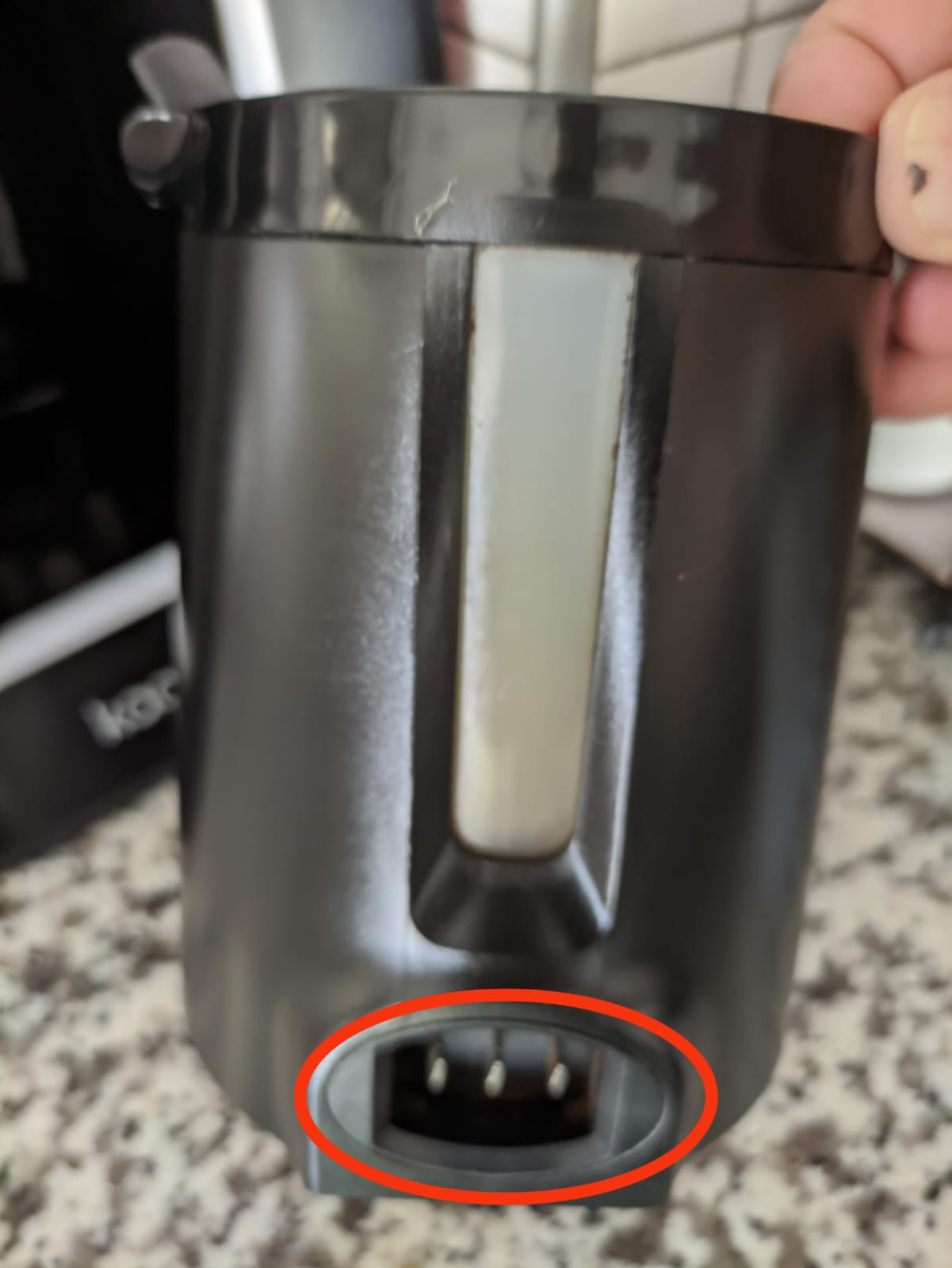

Merhabalar ustalarım
Elimde bir adet kahve mekinesi var 1850w bu makine müşteride garip bir şekilde hatalar veriyor ve doğru düzgün çalışmıyor bir tane kahve veriyor daha sonra kahve vermesi gerekirken sıcak su valfini açıyor ve sıcak su veriyor. Dükkana getiriyorum hiç bir problem yok olması gerektiği gibi çalışıyor. Müşteri dükkana 10 kW ups bağladı fakat yine aynı hataları vermeye devam ediyor. Tesisat neyi kontrol etmeliyim veya neden kaynaklabilir bilgisi olan lütfen bana yardımcı olabilir mi..

Usta makine sıfır atölyede hiç bir problem çıkartmadan sorunsuz bir şekilde çalışıyor. Müşteriye başka makinede götürdük. Oda aynı problemleri vermeye başlıyor.
gittiği yerdeki elektriği bir kontrol ediniz, dalgalanma düzeyine bakın ve etrafta yüksek frekans çıkaran başka bir cihaz var mı bakın.
Usta ölçtüğümde 220v sabit olarak geliyor. 10kw ups getirdi müşteri sadece makinede kullanmak amacıyla ama yine çözüm olmadı. Daha öncede bu şekilde bir problem yaşadık ups ile çözüldü birde usta bu problemi daha öncede plazada yaşadık şimdide plazada yaşıyoruz.
Peki usta nötr toprak arasında fazla voltajdan kaynaklanıyor olabilir mi ve ya makinen sapıtmasına neden olabilir mi
bilemem, ben elektrikçi değilim, ben sadece bildiğim olasılıkları size sundum. yeni makine, yerinde arıza veriyor, serviste / atölyede çalışıyor. seçenek pek kalmadı. (önceki ups ile düzgün çalışmış)
Denge ayarı vs. Varmı ? Koydukları zemin düzmü ? Topraklama ile alakalı bi sorun varmı.topraklamayı iptal edip denedinizmi

Konnektörleri pense ile hafif çarprazlaştır. Bende de benzer sorun vardı, servise götürdüm yanımda denediler çalıştı. Lakin eve gelince bir çalıştı üç çalışmadı falan. Çözümü böyle buldum.
