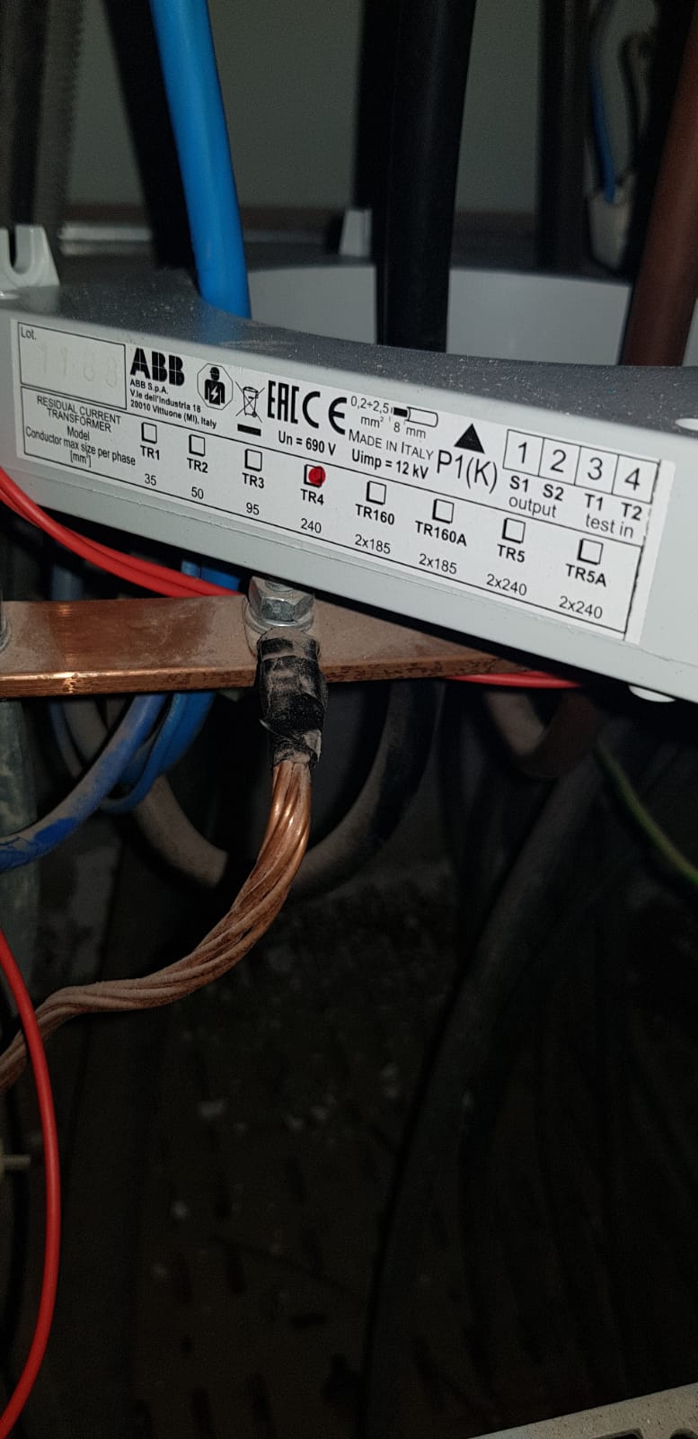

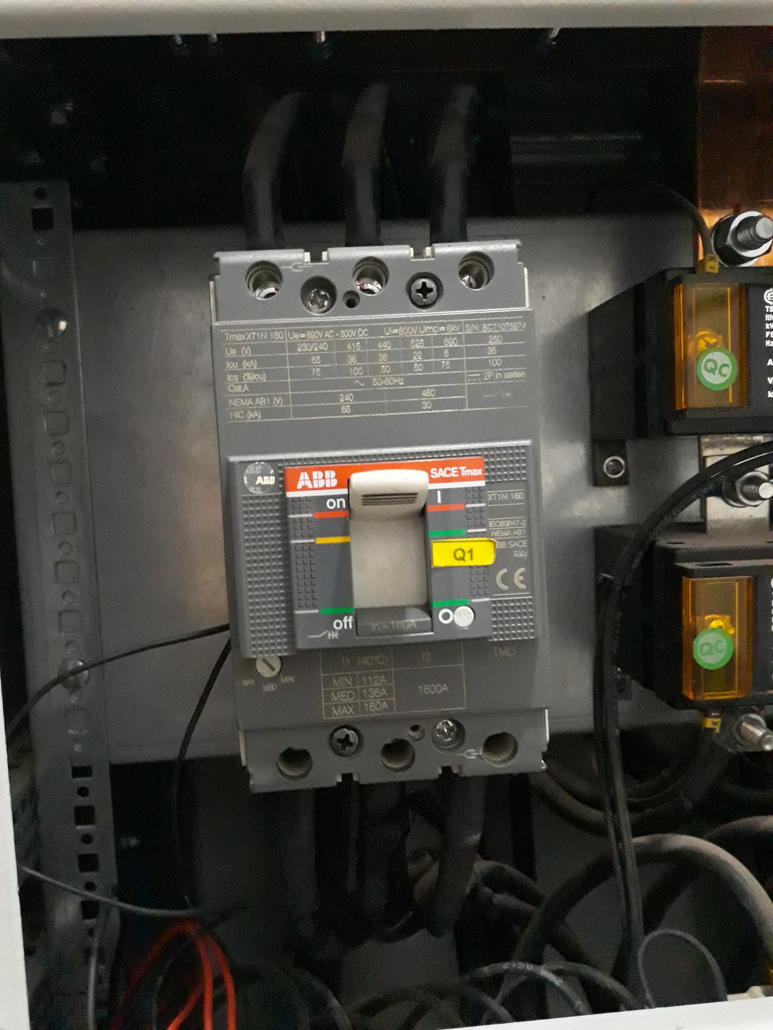

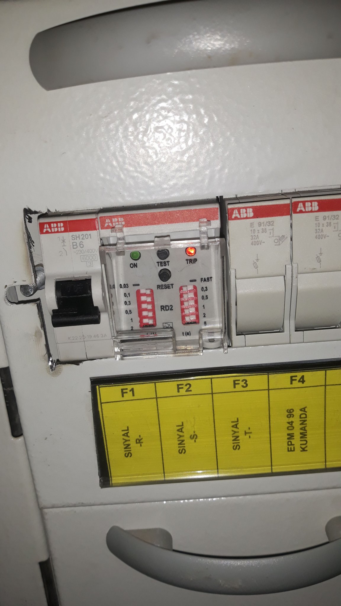

Merhaba arkadaslar adp panosuna kacak akim troidi takıldı aktif edildiginde sürekli atiyor sebebi ne olabilir sizce
Yanlış montaj,yanlış set,yanlış seçim.Şalter
akımı / tipi,röle tipi nedir ?

Akımların farklı olması ile ilgisi yoktur.
- Röleniz uygun seçilmiş,
- Dipswici 300 mA yapınız,
- Nötr iletgeni toroid içinden geçmemiş gibi
görünüyor.Eğer öyle ise,nötr iletgenide toro-
id içerisinden geçirin,
- Kabloları,eklediğim şekle uygun düzenle-
meniz gerekiyor.
Foto beni yaniltmiyorsa kacak akim 2 ampere, gecikme de 5 saniyeye ayarlı.
Yükünüz nedir ve şalterin yüke kablo mesafesini öğrenebilir miyiz?
Evet doğru klimalar hidroforlar çamaşırhane havalandirma bunlar bağlı klimalar ve hidroforlarin salterini kaldirinca kacak akim tribe giriyor

Notur geçirildi hata kompanizasyonun noturu de gecirili 2 tane notur gecirili
Hayır ayrı şalteri
