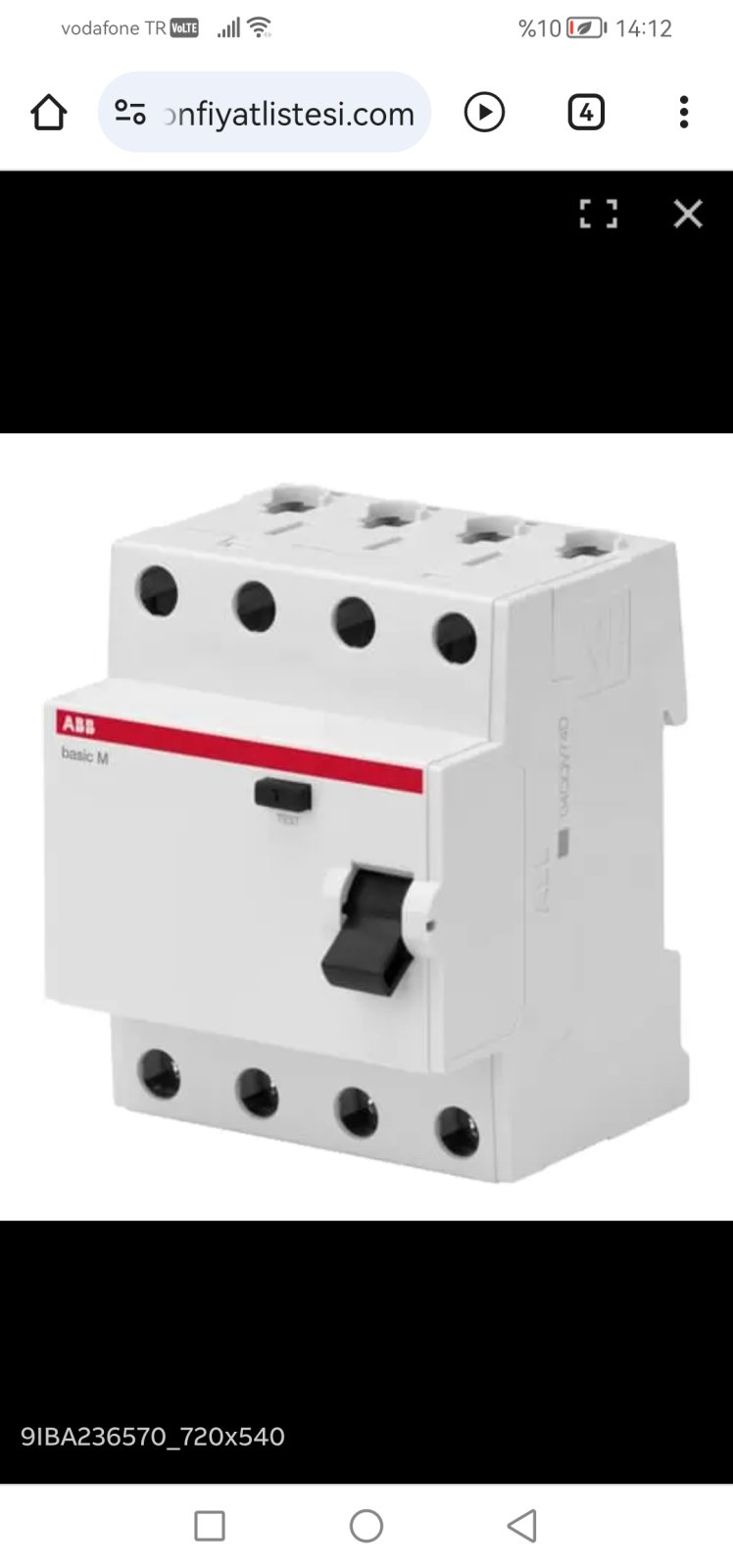

Arkadaşlar merhalar. Bu iki kaçak akım rölesi arasındaki farkı bilenler açıklayabilir mi. Aralarında fiyat farkı da var. Şimdiden teşekkür edrim.
Basic M olanından taktım daireme. Test butonuna basınca atmıyordu. Geri götürdüm. Elektrikçi arkadaşta test etti. O da attıramadı. Aynısından bir tane daha getirdi yine atmadı. Başka marka denedik. Başka markaların attığını gördük. (test butonuyla test ediyoruz bu arada. Röleler trifaze. Biz tek fazı köprü yaparak denedik. ) Onu iade ettim. Başka bir yerden İlk resimdekini aldım. Bu biraz daha pahalı basic M ye göre. Eve getirip taktığımda test butonuyla attığını gördüm. Dükkanda aynı fazı değilde
r-s-t fazlarını deneseydik fark olur muydu acaba. Onunla bir ilgisi var mı bu işin.

Bazı rölelerde test direnci iki faz arasına bağlıdır bazılarında faz nötr arasına bağlıdır. 3 fazla test etseydiniz muhtemelen atacaktı. Dairenizde röleye 3 faz mı giriyordu yoksa test sırasında yapılan gibi bir fazı mı köprülemiştiniz?

Dairemde 3 faz var sanıyordum düne kadar. Sigorta kutuma baktığımda 3 faz görüyorum. Fakat aşağıda sayaca baktığımda monofaze olduğunu gördüm. Daire 3 yıllık daire. Apartman girişinde her daireye 300ma bağlamışlar. Fakat daire girişinde yoktu. O yüzden alıp bağladım.
Dairemde 3 faz var sanıyordum düne kadar. Sigorta kutuma baktığımda 3 faz görüyorum. Fakat aşağıda sayaca baktığımda monofaze olduğunu gördüm. Daire 3 yıllık daire. Apartman girişinde her daireye 300ma bağlamışlar. Fakat daire girişinde yoktu. O yüzden almak istemiştim.
Demekki röle sağlammış tesisat ve test yönteminde sıkıntı varmış. Daire girişine 30mA olmazsa olmaz.

Siğorta kutusudaki 30mA Kakr niz monofaza trifaze ?
Tesisat tam bilinmiyor ( beyanınız ? )
Sayaç panosu ve siğorta kutusu fotolarını yayınlamanız .
