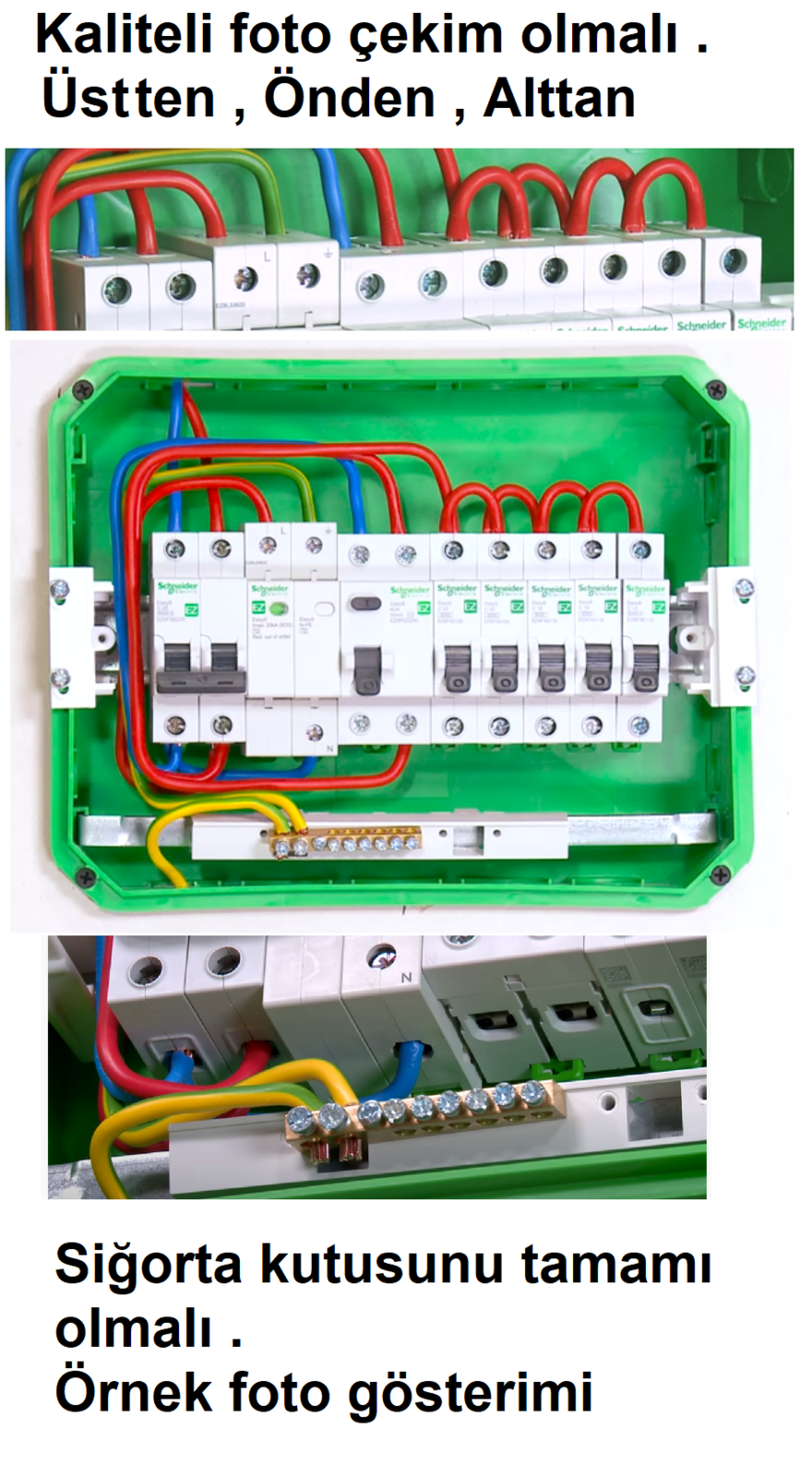

KAKŞ etiket bilgileri görülecek biçimde bir pano görseli paylaşırsanız tavsiye niteliğinde yardımcı olmaya çalışabiliriz.

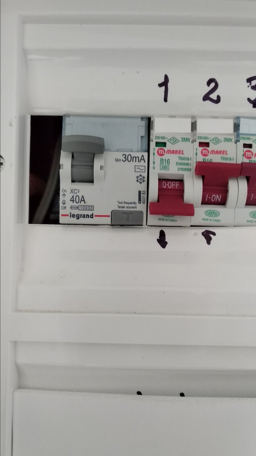

Teşekkür ederim. Panodaki tüm kabloları söktüm. Teker teker kontrol ettim ve dikkatli bir şekilde tekrar sıktım. Herhangi bir linyede sorun görünmüyor. Biz kapıyı kapatıp gidiyoruz, geldiğimizde KAKR atmış oluyor. Evde klima, TV, ÇM, BM var ancak buzdolabından başka çalışan cihaz yok. Kettle ve Kahve makinasının fişlerini de kullanmadığımız zamanlarda çekiyoruz. Sanırım KAR'sini değiştirmem gerekiyor. İnternette araştırdım, F tipi KAR bulamadım. Hapsi A, AC tipi. Tavsiyeniz olabilir mi acaba?

Örnek foto ( siğorta kutusunun tüm kablo bağlantıların , siğorta kutusunun tamamını fotoda gözükmesi ve net görünümlü foto çekimi !!! üstten % 45 eğimli , önden , alttan % 45 eğimli

Çamaşır ve bulaşık makinalarının girişlerinde filtre olur makine çalışmasa bile filtre sürekli enerji altında oluyor. Zamansız atmasının sebebi bunlardan kaynaklı olabilir. Bir ihtimalde kaçak akım rölesinin faz uçlarında bypass olması. Bu ihtimal bana daha kuvvetli geliyor. Kaçak akım rölesinin üzerindeki test butonuna basınca röle atıyor mu?

AC tipi dışındakiler olur.F,B,Si bakın.
