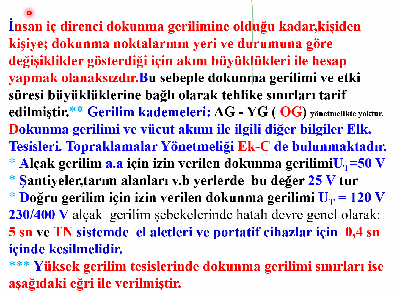

AC'de 50V tehlikeli dokunma gerilim sınırı. Bu DC'de 120V ile sınırlıdır. YG'de ise hata süresine bağlıdır. Bunlar topraklama yönetmeliğinde yazmaktadır. 55V'u nereden buldunuz merak ettim, açıklarsanız sevinirim.

İş güvenliği uzmanımız eğitimde söylemişti mevzuatta da öyle geçiyormus kendinizde Google kaç v dan sonra tehlikeli diye yazarsaniz dokümanlar mevcut görebilirsiniz .
