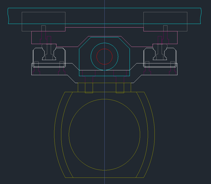

Routerımı henüz yapamadığım için adı geçen ancak yaşamadığım bir sorun var. Köprüde profilin rijit davranmayıp eğilmesi, sarkması. Aklıma gelen bir çözüm önerim olacak ancak denemediğimi tartışılması için burada yazdığımı önemle belirtmek istiyorum.
Daha iyi anlatabilmek için yukarıda abartılı olarak yük altında profilin eğilmesini çizdim. B şeklinde profilin üst tarafı sıkışır alt tarafı ise açılmaya (çekmeye) çalışır. Eğer biz profili mümkün olduğunca alt (ve orta) tarafından, saplama (belki ince bir çelik halat) ile önceden sıkıştırırsak, yük altında esneyerek yapacağı eğilmenin tersi yönünde kuvvet uygulayarak, esnemeyi-sarkmayı azaltabiliriz.
Vidalı mil yataklamasında eğik rulman çiftine uygulanan ön yükleme de (preload) benzer bir yapı gösteriyor.
Deneyip görmek lazım. Bu tür bir sorunu büyük oranda yaşayan varsa ve CNC sinin yapısı el veriyorsa deneyebilir. Sonucunu bende merak ediyorum.
CNC de gözle görülür hatta ölçülebilir bir sarkma varsa, saplama somunu (gevşemeyecek yapıda) yavaş yavaş sıkılarak denemeler yapılabilir, profile de zarar verilmemiş olur.

Kutu profili veya sigma profili uzun kenarını cnc e dik yaparsan (kılıcına koyarsan) üzerine çıkıp dans et bişey olmaz
Hiç bir şey tam rijit değildir. Komparatorla sarkma varsa okunabilir, kullandığınız aletin hassasiyet değerlerine de bağlı. Önemli olan deformasyonun istediğiniz hassasiyet sınırları içinde kalması. Zaten önerim bu deformasyondan etklilenenler için. Herşey kesit seçimine bağlı, eğer zayıf seçen varsa sorunu giderebilmesi için bir öneri.
Belki büyük açıklıklarda kesiti fazla büyütmeden eğilmeyi azaltmak için de kullanılabilir.

Ray ve arabalar için önerilen daha rijit bağlantılar varsa da kısmen uygulanmış hali (teknik resim hataları sizi şaşırtmasın);
