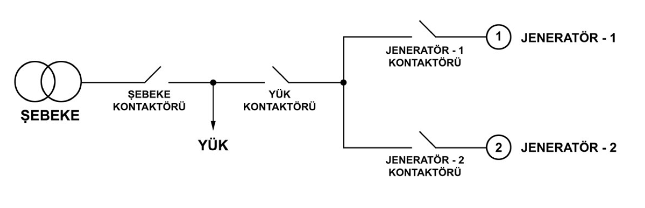

selamlar Servet bey; Kabaca Tek hat şeması aşağıdaki gibi olsun. (Kontaktör yerine motorlu şalter var).
Şemada
Şebeke Trafosu: 1600 kVA
jeneratör: 875 kVA
Şebeke şalteri: 2500 A
Yük Şalteri: 2500 A
Jeneratör şalterleri :1250 A(yoksa 1600 mü seçilmeli?)
böyle bir tek hat şeması olan ve yumuşak geçişli senkronlama özelliğinde olması istenen bir tesisin;

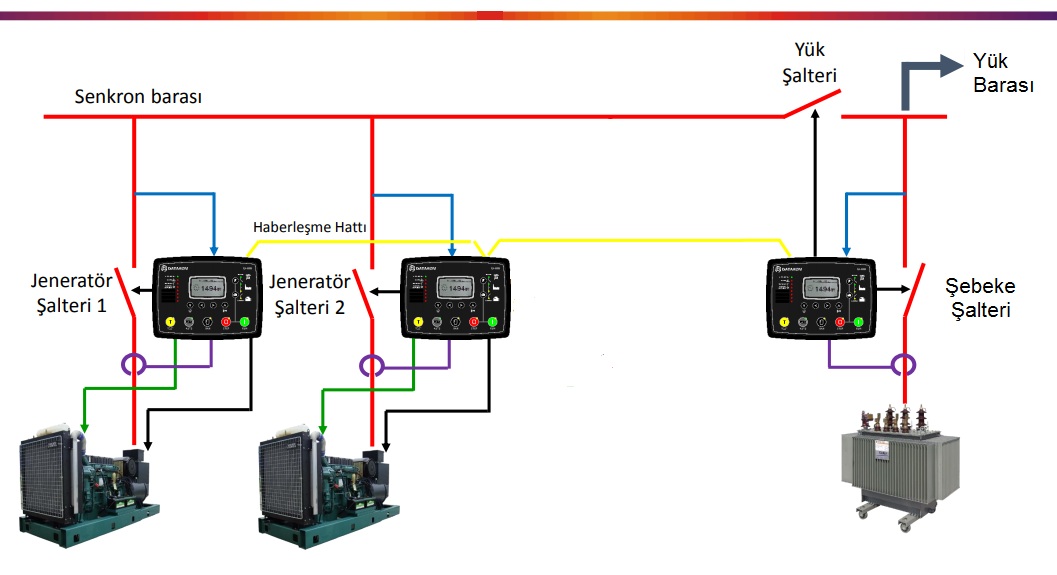

şimdi sammiyetle şunu söylemelim burda plcye ihtiyacınız yoktur. ha türkiyede yapılan yüz projenin 80 inde fantezi olsun diye plc konuyor birde operatör paneli ama bu durumda buna gerek yok netice itibari ile bumodullerin hepsinde modbus canbus protokolleri mevcut eğer profibus canopen protokolleri mevcut.
eğer yük atma yok ise. yok ama yük atma opsiyonları varsa bazı markalarda 2 şaltere kadar yük atmak mümkün illede plc olacak derseniz kullanılabilir ama plc naylon olarak kalacaktır. plc ile senkron yapmak doğru değildir yapılacaksa diferansiyel koruma röleleri konmak zorundadır . çünki plc diferansiyel kontrol yapamaz en fazla pid analogtan ayarlama yapabilirsiniz yük alma atma için yada jeneratörün istenen oranda yüklenmesin sağlmak için ..
ag jeneratörler için bahsediyorum ha og ve plentlere geçtiğinizde bu durum değişir çok daha teferruatlı rölelelerle plc ile haberleşirsiniz. türkler ucuz marka plc kullanır ama onlarla olmaz kullanılacak plcler Siemens s7 300 ayarında ve daha yüksek ge fanucun yüksek modelleri modiconun profosyonle serileri olmalıdır. ama ag senkronda güveneb,ileceğiniz plcler s1200c1214c dc ve yukarıları schieinderin m241 ve yukarısı olmalıdır .
sistem aana hattlarıyla şöyle çalıışr …
sizin tek hat şemanıza göre anlatıyorum sizizn tek yük şalteriniz var öyle komplike cihazlar ihtiyacınız yok
bir adet şebeke kontrol modulu alacaksınız iki adet jeneratör senkronizasyon modulu
1-şebeke kontrol modulu şebekeyi izleyecek jeneratörle remote start verecek
2- jeneratörlere remote statr geldiğinde jeneratörler çalışacak ilk jeneratör 400v 50 hz olduğu zaman ölü baraya kapatacak ve bu bara artık senkron bara olarak adlandırılacak ondan sonra tüm jeneratörler kaçtane varsa bu baraya göre senkron olacak . senkron bara canlı ve enerjili olacak..
3 şebeke modulu bara hazır ise ve istenilen sayıda jeneratör yüke girmeye hazır ise yük şalterini kapayıp jeneratör enerjisini sisteme verecek. .. sistem jeneratörden beslenecek
elektrik geri geldiği zaman
şebeke izleme modulu şebekeyi izleyecek şebeke stabilizasyon süresi sonunda ölçtüğü değerler ile jeneratörelere bu seviyede senkron olma bildgisini gönderecek jeneratörler kendini şebekeye göre ayarlıyacak.
senkron sonunda şebek şalteri kapanacak jeneratör yükünü boşaltacak ve çıkacak..
plc konmuşsa sisteme plc modbustan yada can openden sürekli tüm modüllerle haberleşecek gerkli bilgileri varsa scadaya yada panele iletecek.
eğer istenirse plcden haberli kesinti , kaç jeneratörle yüke girileceği, jeneratör öncelik seçimleri , şebeke bekleme süreleri gibi değerler inputla yada modbusla gönderilebilir.. mantık bu şekilde çalışır ….

şöyle anlatayım bu işler poz çerçevesinde yapılmaz neden yapılmaz çünki set halinde geldiği için ve setin kaçlı olacağı muallak olduğu için buna şöle bir çözüm getirilmiştir . senkronizasyon tertibatı noemalde bir settir.. ama orada ifade eksikliği vardır ifadenin 2li set 5li set 7li set olması gerekir pozunda buna göre olması gerekir. b u nedenle her jeneratöre 1 set olarak eklemeniz gerekir …
2. BİR İFADE BOZUKLUĞU otomatik devreye girme tertibatıdır. otomatik devreye girme tertibatından kasıt TRASFER PANOSUDUR ama transfer panosu zaten setin içindedir yani otomatik devreye girme tertibatından kasıt
elektrik kesildiğinde şebeke modulu jeneratöre start verecek ve tansferi sağlayıp jeneratörü devreye alacak
daha sonra elektrik geldiğinde yıumuşak geçişi yapacaktır. bu komple devreye girme tertibatı olarak adlandırılır .. poz poz değerlendireek olursak .
üçüncü bir ifade bozukluğumanuel senkronizasyonda duble voltmere ve frekansmetrede yaşanır burda tüm sistem için tek duble voltmetre tek duble frekansmetre ve 1 adet senkronoskop bulunur . ama her jeneratörde birer adet rewese power rölesi bulunmak zorundadır . değerlendirmeleri yaparsak pozdan anlamamız şudrur yani atıyorum jeneratörleri pozlayacak olursak pozların anlamı şudur atıyorum ben farazi olarak pozluyorum yani pozisyonlamayı yeniden yapıyorum diyelim ..
1poz no 100 JENERATÖR OTOMATİK SENKRONİZASYON MODULU
1 adet jeneratör senkronizasyon modulu
1 adet jeneratör şalteri
1 adet reverse power relay (ters güç rölesi )
bunları kumanda edecek röleler swichler butonlar sigortalar ..
2.poz no 101 OTOMATİK DEVREYE GİRME TERTİBATI
1 ADET ŞEBEKE KONTROL VE İZLEME MODULU
2 ADET ŞALTER VEYA KONTAKTÖR
3 BUNLARI KUMANDA EDECEK SİGORTA RÖLE VS VS
3.POZ no 102 MANUEL DEVREYE GİRME TERTİBATI
1 ADET DUBLE VOLTMETRE
1 ADET DUBLE FREKANSMETRE
1 ADET JENERATÖR SEÇİCİ ŞALTER
RÖLELER VS VS VS
GİBİ düşünebilirsiniz
