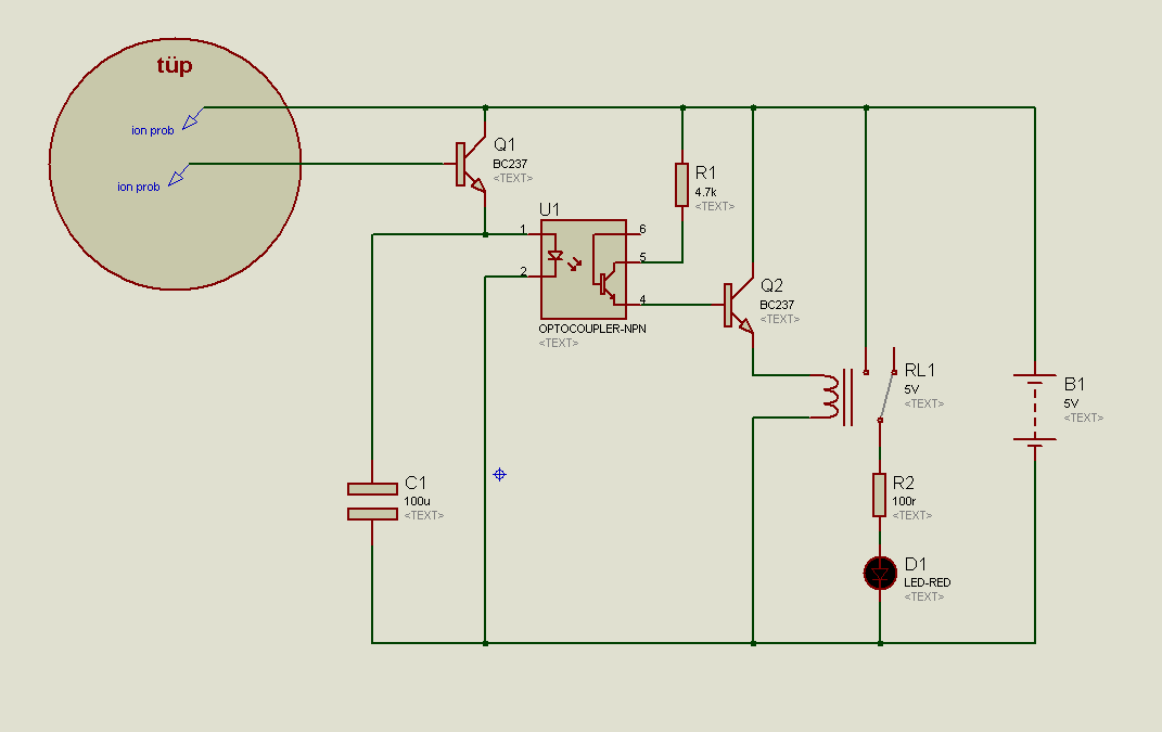

merhabalar, bu devreyi board üzerine kurdum. deneme yanılma yoluyla yaptım bu arada hatalı çalışan bir devredir.
tüp bildiğimiz piknik tüptür. problarda şaseye temas etmeden aleve maruz kalacak şekilde montajlanmıştır.
çalışmasıda şu şekilde, ateş yandığında role çekecek söndüğünde bırakacak. iyonize alev dedektör devresi.
optocoupler olarak 4n35 kullandım diğer malzemelerde üzerlerinde yazıyor.
batarya olan yerde de 5v 5a smps güç kaynağı var.
sorun şu tüpün şasesine parmağımı dokundurduğum sürece devre hatasız çalışıyor.
ancak parmağımı çekince bir süre sonra role bırakıyor, tekrar dokununca düzeliyor.
kondansatörü 100uF dan farklı denediğimde ya da söktüğümde devre hatalı çalışıyor.
yardımcı olursanız sevinirim
serkan kardeş sağolasın, topraklama şase tamamlama değil mi?
Tüpün kendisini devrenin gnd ucu yani 5 volt kaynagin - ucu ile irtibatlamayi denermisiniz?
Hocam + ve - uçlarını denedim direnç kondansatör falan eklemeyi denedim ama nafile. Ayrıca şöyle bi durumda var, ateşleme için trafo kullanıyorum şaseye onun bi ucu ve topraklama bağlı.
Q1 emiterine seri 47 ohm direnç takın.
R1 direncini 1k yapın.
Afedersiniz ben sonuna kadar yardım edemeyeceğim ama gördüğüm iki hata var.
Röle bobinine paralel tıkama yönünde bir diyot bağlamalısınız.
Sonra röleyi BC327'nin kollektörüne bağlarsanız daha iyi olur bence.
Devre nasıl çalışıyor tam olarak ne yapıyor ben tam anlamadım. Anlasaydım daha fazla yardım edebilirdim.
Kolay gelsin.
