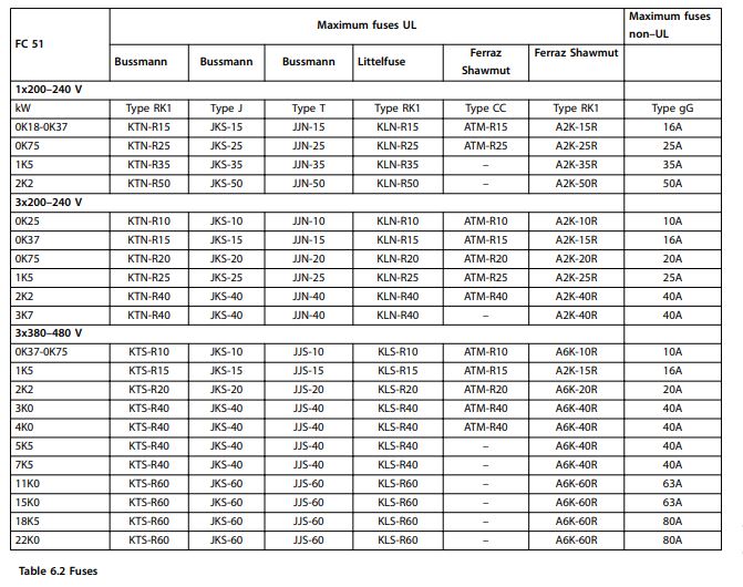

Herkese merhaba her hangi bir sürücü ile sürülen motorda motor koruma şalterini motor değerlerine göre mi yoksa inverterin giriş amperi ne göre mi seçmemiz gerekiyor teşekkür ederim cevaplarınız için
Örneğin motorum 7.5 kw 14.4 max amper etiket degeri vede 7.5 kw sürücüm var enerji giriş amperi 21.4 motora göremi yoksa invertere göremi secım yapmalıyım.
Ekte sürücü pdflerinde seçmeniz gereken sigorta değerleri genellikle mevcuttur. TMŞ yerine hızlı sigorta seçmeniz daha iyi olacaktır.
    103.1 KB · Görüntüleme: 173
Ek bilgide,sigorta olarak gG görünüyor.Bu tip,
normal sigortadır.Hızlı ( önerilen / önerilmesi gereken ) gS veya aR ( hızlı tip ) olmalı değilmi ?
BENIM SORMAK İSTEDIGIM SEÇİMİ SÜRÜCÜYE GÖREMİ MOTORA GÖREMİ YAPMALIYIM
Sürücüye göre yapılması gerekiyor.
Sami ustam bu serinin dokümanında normal ve hızlı olarak gösteriyor . Benim tercihim her zaman hızlı olandan yanadır. Şebeke problemleri ile çok karşılaştım.

Sigorta,cihazı değil ! devreyi korumak için
kullanılır.Sürücünün içinde kendi koruması
yoksa,haricen termik koruma yapılmalıdır.Bu-
nun akımını motor akımı ne ise onagöre yap-
mak gerekir.
Öncelik hızlı sigorta olmalı. Kesme kapasitesi 120 kA olanlar. Motor koruma seçmen gerekiyorsa ise
sürücüye göre seçmende veya motora göre seçmen de sıkıntı yok. Katalog değerler maksimum değerlerdir.
Motor koruma termik değil manyetik özellik de olmalı.
Bir sürücü ile kontrol edilen motora Motor koruma şalteri koymaya gerek yok diye biliyorum. Tabi sürücü girişine sigorta konulur da MKŞ neden?
Pano dizayn ederken MKŞ yer tasarrufu sağlıyor. Baraya geçme aparatları filan kullanarak. Ayrıca panonun kesme kapasitesini düşürmemek için MKŞ kullanılıyor.
