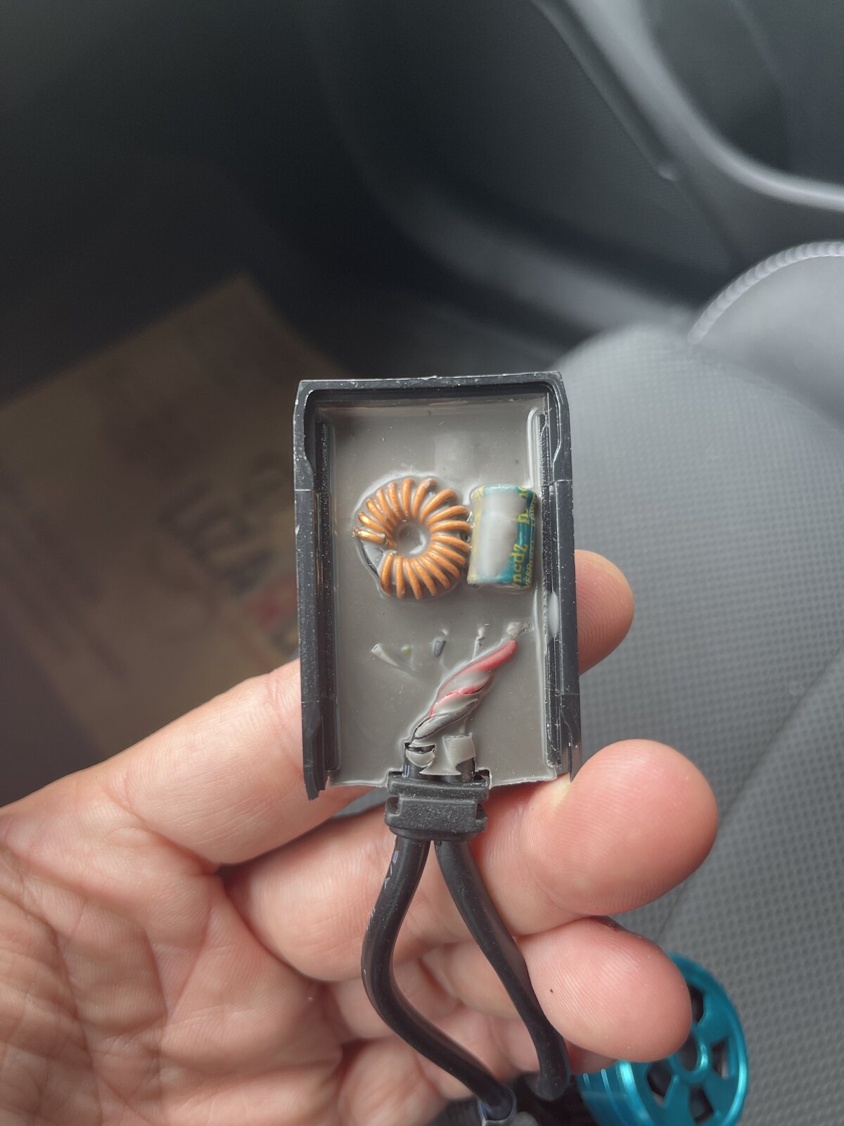

İçinde böyle bir sistem var hocam , ilginiz alakanız için teşekkür ederim
Bu bir filitre devresi olabilir. Canbus için halojenle aynı akımı çektirmek için dirençç gibi daha farklı birşey olmalı. Belki bu şekilde eksik gücü tamamlıyor, bilemiyorum. Ustaların daha isabetli yorumları olacaktır.

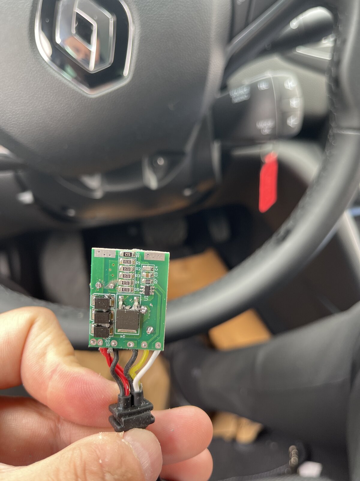

Bendeki şöyle birşeydi.

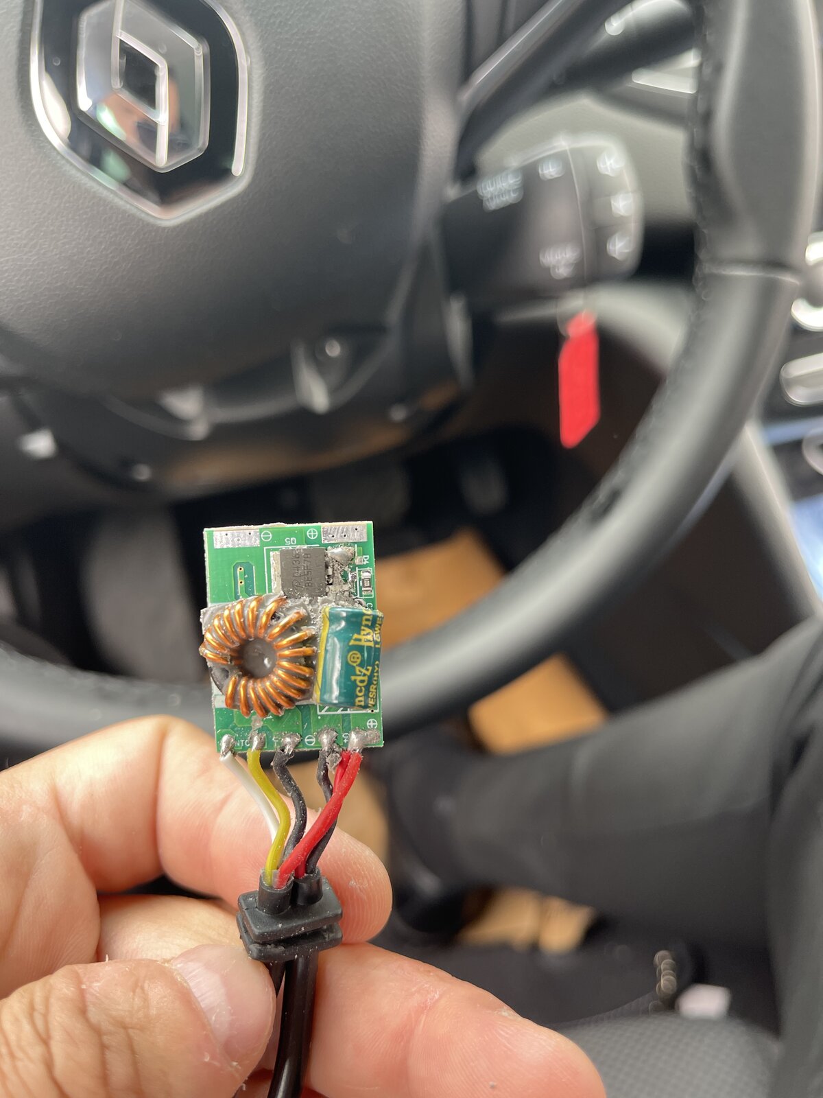

Üzerindeki termal macunu kaldırınca altındaki devre bu şekilde,
    196.4 KB · Görüntüleme: 48
    203.2 KB · Görüntüleme: 42
