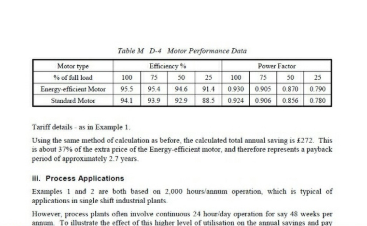

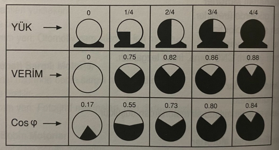

merhabalar,
elektriksel hesaplama yaparken her zaman cosfi değerli mı yapmamız lazım ?
Yönetmeliklerde belirtilen kabul ra-
kamına göre hesaplama yapılıyor.
Ancak,bu mesleği seven ! insanlar,
çizdikleri projeleri yerinden takip
ederek,istatistiki değerlere göre
inisyativlerini kullanabilirler.Yönet-
melikte bahsedilen kabul değeri 0,7
dir.3000 kw lık bir fabrika için,fiili
değerini 0,47 olarak gördüğüm ol-
muştur.0,7 ye göre yapılan hesap
bittabi şişmiş.
Çoklu motor sistemleri için,tüm mo-
tor etiketlerinin girilip,ortalama Cosq
değerinin hesaplandığı programlar-
da bulunuyor.Ancak,motor etiketinde
yazan Cosq değeri,tam yük akımın-
daki değerdir.Motoru seçen muhte-
remler,daş goy dibine ağır olsun ! ka-
fası ile seçim yaptıklarından,motor
güçlerini büyük seçerler.Böyle olun-
ca ,ihtiyaç güç altında çalışan motor-
ların Cosq değerleri düşeceğinden,
hesapların çöp olma olasılığı daima
ihtimal dahilindedir.O ve başka ! ne-
denler düşünülerek,hesaplamar so-
nucu çıkacak kompanzasyon mikta-
rının % 10 fazlası tesis kurulmasın-
da da yarar vardır.Yani,kompanzas-
yon konusu,faz nötür al götür işi de-
ğildir.

Sayın @sami inci 'nin de belirttiği üzere sayaç aktif-reaktif özellikli ise sayaçtan veya kompanzasyon panosu reaktif rölesinden, varsa enerji analizöründen reaktif değeri görülebilir. Hiç biri yoksa güç üçgeni ve ilgili formülleri çalışın..
Aktif güç/görünür güç=cos fi..
