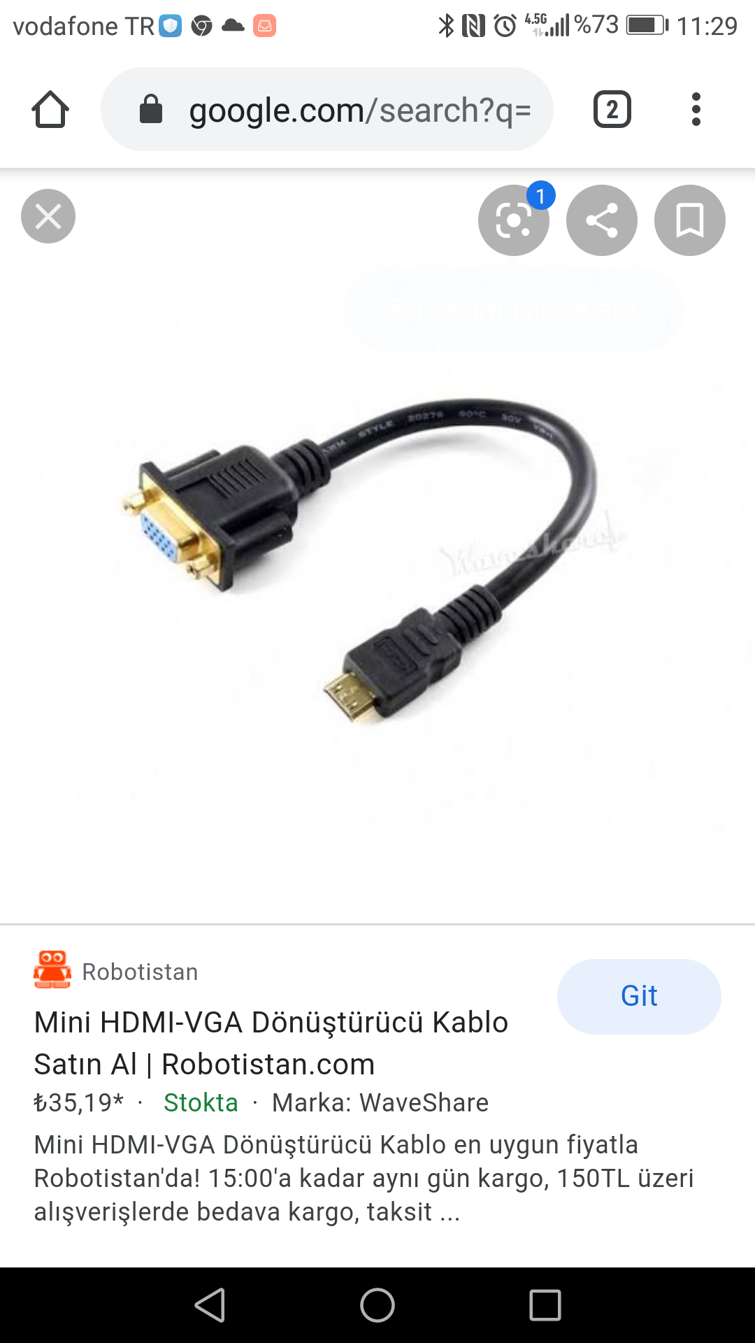

Arkadaşlar merhaba. Resimdeki vga-hdmi kablo ile süper TV box kullanıyorum. Kablo kısa olduğundan alıcı cihaz TV nın arkasında kalıyor ve kumanda sinyalini almıyor. Bu kablonun uzunları 70 lira civarı sanıyorum. Ben bu kabloya ek yapabilirmiyim ? Farklı fikirlere de açığım ayrıca . Teşekkürler Screenshot_20200819-112915.png

Bu bildiğin scart abi. Bendekinin bir ucu VGA, diğer ucu HDMI. TV de başka çıkışta yok uzunu cok pahalı

Mevcut 10 cm geliyor. Bana 20 cm olsa TV nın önüne çıkar alttan

Dostum ona baktım. Şöyle bir durum var TV de ki çıkış VGA alicidaki giriş HDMI. TV de başka cikis yok alicidada başka giriş yok. Ek yapayım diyorum ama 20 tane kablo var tukurdugumun kablosunun içinde . Durduk yerde kablodan da olmayayım

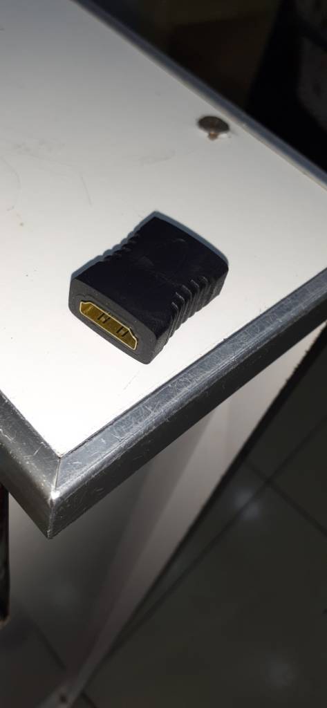

Dostum ek yerine bi tarafı dişi bi tarafı erkek hdmı kablosu kullanabilirsin yada iki tarafı erkek olan uc alırsın çevirici aracılığı ile eklersin.
.. araya elde olan bir monitör kablosu takılabilir diye düşünüyorum.
bende düşünmüştüm
kablonun dişi erkek olması gerekir .

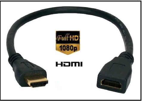

En uygun çözüm olabilir mi ?
sistem uygunluğu + fiyat ?
Ücretsiz Kargo 14,00 TL Kdv Dahil .
https://urun.n11.com/kablolar/next-hdmi-disi-erkek-uzatma-kablo-60-cm-hdmi-ara-kablo-P330878638

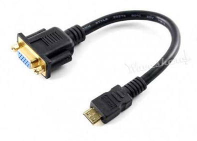

.. elde mevcut olan mönitor kablosu kullanılacaksa ve dişi erkek uyumsuzluğu varsa dişi erkek çevirici (vga için) alınabilir.. fazla pahalı değil..
bu seçenekler var iken lehimle uğraşmaya değmez..
uydu alıcının hdmi çıkışını hdmi-vga çeviricinin çıkışına çevirici konnektör takarak monitöre doğrudan bağlıyorum..
ismi 15 pin d-sub konnektör sanırım.
