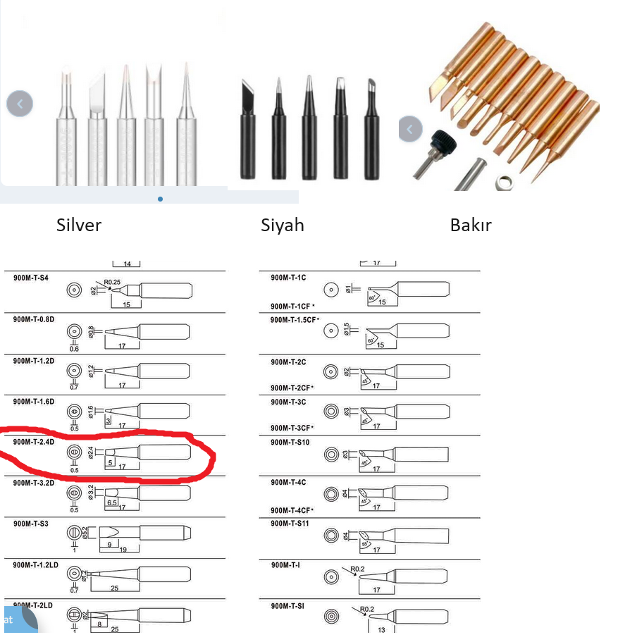

Havya Ucu Seçimi (900M serisi)
occuplus
31 Mar 2021
65
44
900M-T-2.4D ucunu bir süredir kullanıyorum ve artık ömrünü doldurdu.
Genellikle THT komponentleri söküyorum.
Yenisini almak istediğimde 3 farklı seri var
Silver / Siyah / Bakır. Hangisini daha uzun süre yüksek performansla kullanabilirim.
Yardım için teşekkürler.
    380.7 KB · Görüntüleme: 19
Bakir olanı kesinlikle seçmeyin çok uzun ömürlü olmuyor..
Seçim olarak siyah kaplama tercih etmenizi öneririm. İkinci olarak gri olanlar.
Bakir olanı neden satışa sunuyorlar bilmiyorum ama kendiniz dışına kaplama yapmayı denerim derseniz bakir olanlar son tercih olsun. Kaplamasiz çok uzun ömürlü olmuyor.

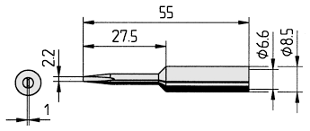

Ersanin rezistans çapı ve boyu nedir
Zamanında keşke jbc alsaydın jbc havyanin kralı kral olunca sahte kral da çok oluyor
Su an iş için İstanbula geldim. Cap ve boyu ölcemiyorum ama telefonumda kayıtlı bir uca ait çizim asagida.
Cap 6.6 mm boy 25 - 27.5 mm civari.

Aliexpress e baktım. 6.6 mm çaplı sadece bir saticida bulabildim. Sitede olanların çoğunluğu ince çaplı uclar var.
Oda 3 modeli var. Başka modeli yok. Ondan alacagim ama istediğim modeller yok.
Araştırmaya devam.
Araştırmaya devam.

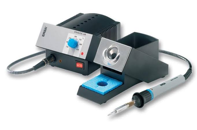

Satıcılara istediğin model özellikleri mesaj atıp bir sor bence burada satış yapan insanlar Çin'de birçok sitede satış yapıyor buraya o ürünü koymamış olabilir.birde havyanin rezistans olcilerini kendiniz bir ölçün 6.6mm çok fazla geldi bana bu havyanin modeli nedir
Havyanin modeli ersa analog 60 modeli.
60 vatt kalem havya.
