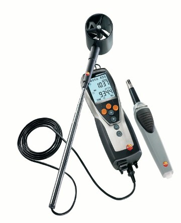

Ölçüm yaptığınız bir noktanın öncelikle lineer bir akışa sahip olan yerde mesela düz bir kanalda olması gerekiyor içeride türbülans olması hesaplamayı şaşırtır yani en yakın dirsek veya akışkanın aktığı yolda bir engel olmamalı. Dediğim gibi bir noktadan kesit alınır. Kesit alınan noktada akan akışkanın hızını test aleti ile ölçersiniz. ( Not : ölçüm için aşağıda bir cihaz örneği göstreceğim ) sonuçta kesit ve hız varsa bunları çarpıp saniyedeki debiyi 3600 ilede çarparak saatteki akan debi miktarını hesaplayabilirsiniz.
Aşağıdaki gibi bir ölçü aleti ile havanın aktığı kanalda bir delik açıp bu probu içeri sokabilir geçen havanın hızını ölçebilir ve kesitle çarpıp hesaplayabilirsiniz. Bu resim örnekti ben bu cihazın tükenmez kalemden biraz kalın olanını kullandım. Bu resimdeki cihazın sensörü biraz büyük.
Arkadaşım çok güzel anlatmışsın teşekkür ederim. Bu metodu biliyorum fakat şu an uygulayamam ki zaten elimde hız ölçebilecek bir ölçü aleti yok. Birde şöyle bir sıkıntı var sistem 3 ünite yani 3 farklı yerde aynı sistem var ve hepsinde de aynı durum mevcut.
