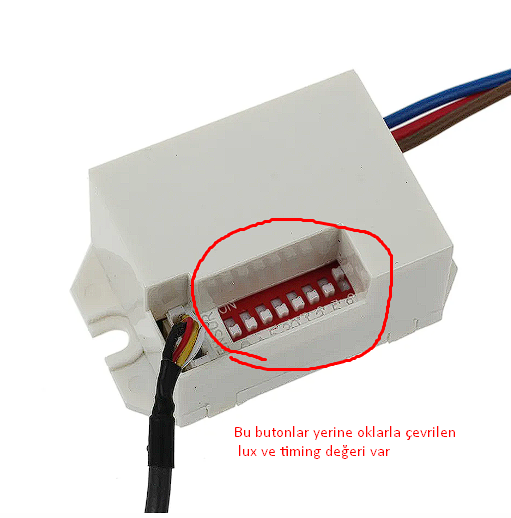

Merhaba, apartmanın merdiven boşluğu lambalarına hareket sensörü bağladım ama kontaktör bağlamadım araya. Bu bir sorun yaratır mı ? Sensörleri aldığım elektrikçi kontaktörsüz bağlarsan bozulabilir demişti ama ben güvenemedim sizlerin fikrine ihtiyaç duyuyorum konunun aciliyeti var eğer hızlı geri dönüş alırsam geç olmadan kontaktör almaya gideceğim yarın da pazar her yer kapalı iş yapamam.
Merhaba hızlı cevap için teşekkür ederim 3 adet sensör var sensör başına 1 adet 220w led ampül bağlı. besleme 220w.
Yaptığım bağlantılar ve sensörler şu an için gayet stabil ve güzel çalışıyor ama ileriye dönük bir sorun yaşarmıyım ?
Maalesef gerilim bilgim yok direk 220 gelen ev lamba elektriğine montaj sağladım.
Bunun %99 aynısı ancak sadece o kutudaki yeri tuşlar yerine ok yönleriyle çevrilen timing ve lux değeri ayarı var;
