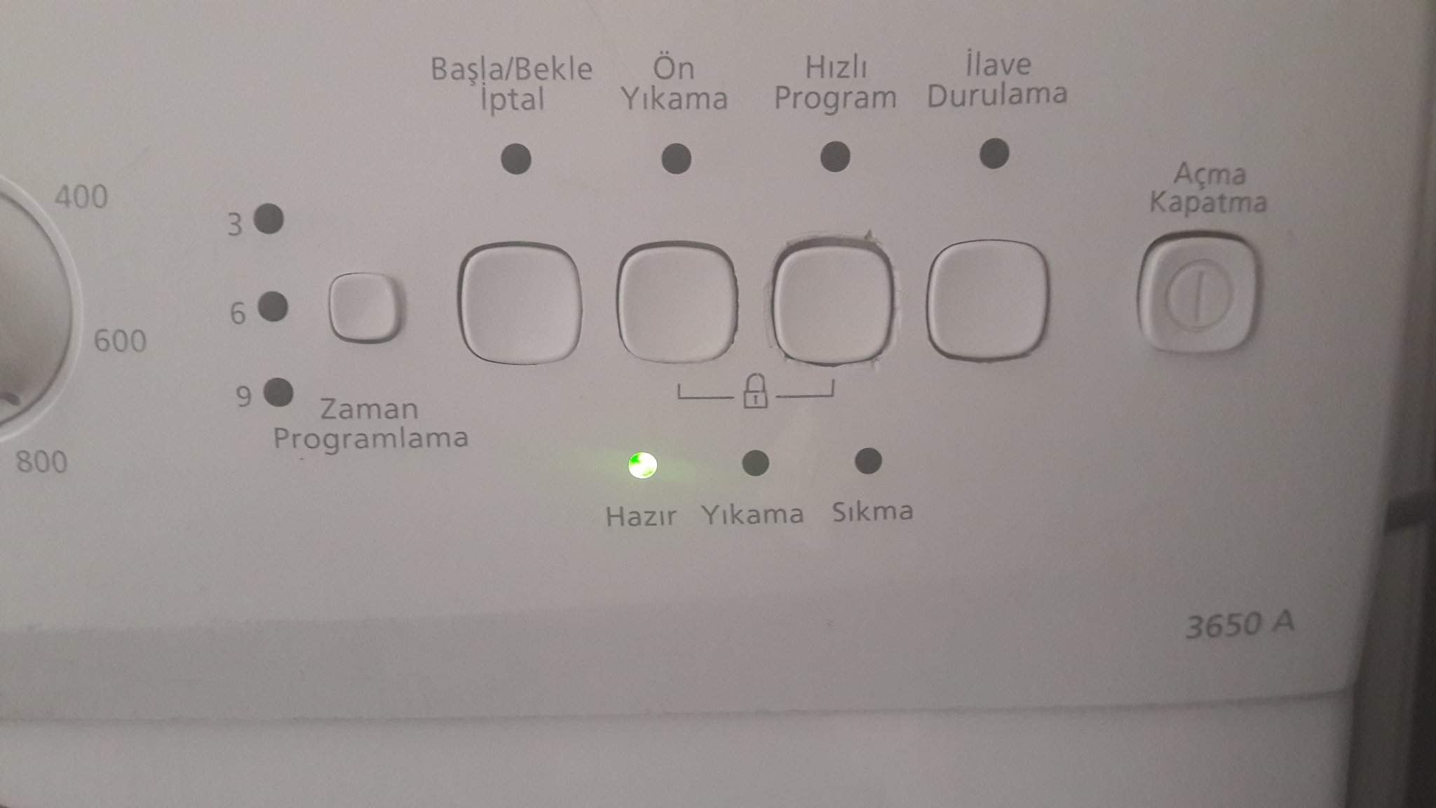

arcelik camasır makınası3650A hazır komutu yanıyor calışmıyor bıde emniyet kilit anahtarında sorun vardı kapak kapandı acılmıyor yardımcı olabilecek arkadaşlara şimdiden teşekkürler

Merhaba
'' kilit anahtarında sorun varkapak kapandı acılmıyor ''
Vardı demişsiniz şimdi devam ediyor mu ? Şimdi kapak kapalı mı ?
Kolay Gelsin .
Merhaba
Kolay Gelsin .
anahtar cozuldu yanlız makına hazır komutu yanıyor devreye girmiyor
