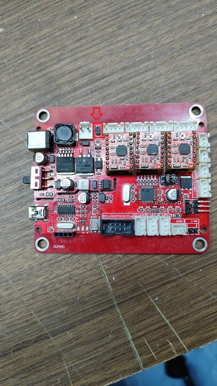

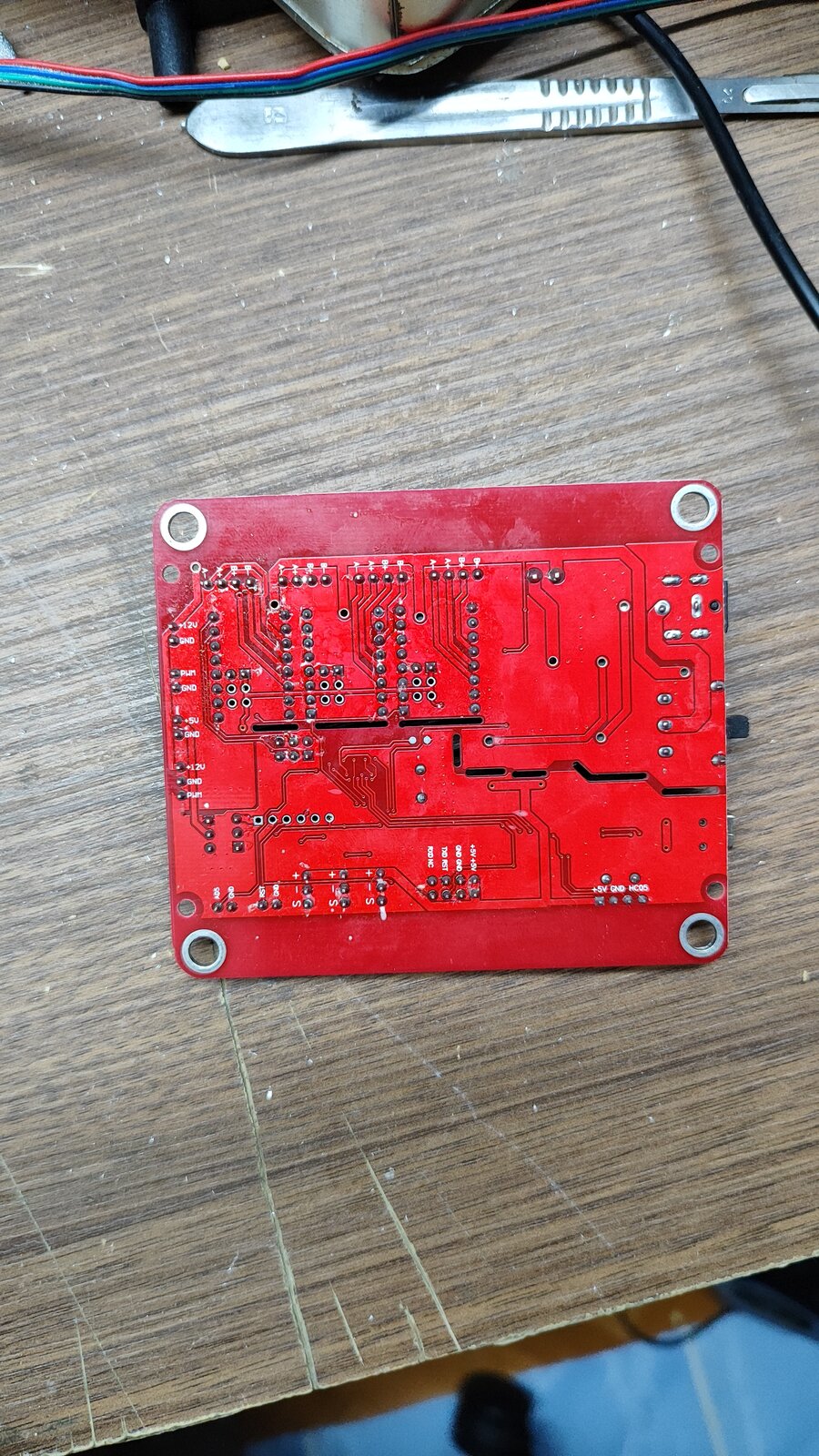

Merhaba grbl kontrol kartım düzgün çalışmıyor hidemaps yaparken takılıp kalıyor motorlar stop ediyor. Mcu nün içindeki yazılımı yenilemek istiyorum nasıl bulabilirim atmega 328p var mcu olarak

Ortadaki modülde sıvı teması mı var?
Resim net çekilmiş olsa, daha iyi anlaşılacak.
Karta sıvı döküldü mü?
Sıvı teması değil talaş tozu yapışmış temizledim lehimlerde bir sorun yok sıvı izi gibi görünen flux lekesi
J-A5 ne işe yarıyor acaba
Hiç bir işe yaramıyor. Fabrikasyon üretim kart.
Temizlemeden pis bırakılmış.
Mcu içindeki yazılımı bulamazsınız.
Aynı karttan bulsanız da, ticari ürün olduğu için yazılım korumalı dır. Karttan yazılımı çıkartamazsınız.
Yazılımla ilgili bir sorun olmadığını düşünüyorsanız; komponentlerin sağlamlık testini yapın, arızalı varsa yenilersiniz.
Yazılım kaynaklı sorun varsa,
bence;
Yeni kart almaktan başka seçenek yok.

Mini pro eproom programlayici ile içini okuttum bir kopyalama engeli olduğunu sanmiyorum bu elimdeki kart da bir klon zaten.fakat sorun neden olabilir anlayamadım donanımsal olarak sağlam kart. Yükseklik haritası yapmak istiyorum PCB kazımak için yükseklik haritasını başlattığımda PCB ye ilk dokunuşta kitlenip kalıyor diğer noktalara geçmiyor
MCU dan yazılımı programlayıcıya sorunsuz okutup/çıkartabiliyorsanız.
Firmware 'i başka bir yere kopyalayın. Kopyaladığınız yazılımın aslını, kopya ile karşılaştırın.
Sorun yoksa; Yine de...
Her ihtimale karşı ATmega 328p smd mcu yu karttan çıkartın. Yeni bir ATmega 328p yi karta takıp, çıkarttığınız yazılımı mini PRO ile işlemciye yükleyin.
Sonucu yazarsınız.

Yazılıma yoğunlaşmadan önce işaretli parçayı kontrol edip değiştirmeyi deneyin. Gördüğüm kadarıyla patlamış.

Dediğinizde haklısınız alınan kopya ile chip içindeki yazılım eşleşmiyor.chip i geri kontrol kartına taktım farklı bir çözüm bulmam gerek.pc yazılımı kaynaklı olabileceğini düşünüyorum şuanda
