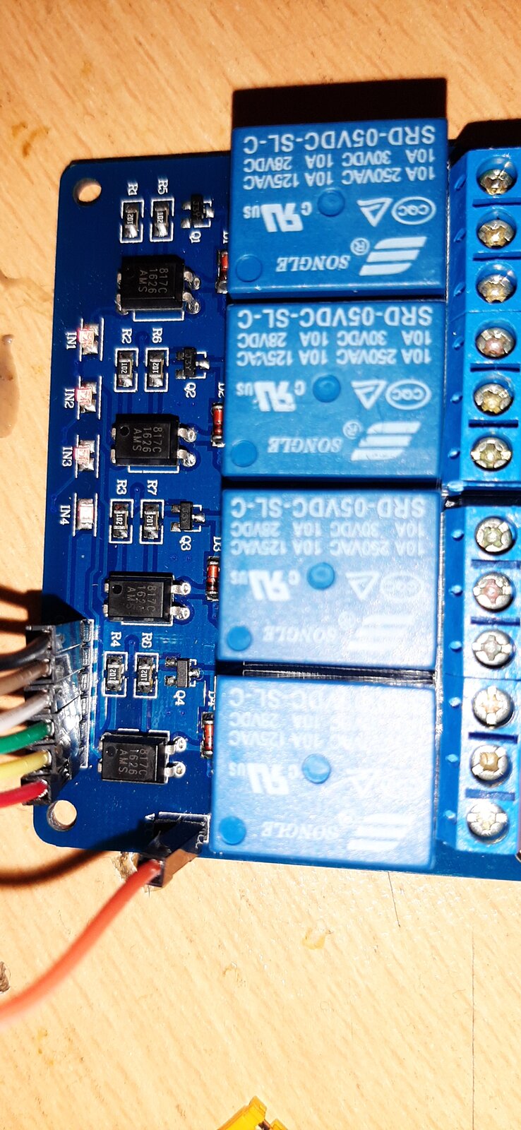

İyi günler. Youtube da bulduğum bir video yardımı ile Nodemcu 4 Kanal Role Devresi yaptım. Blynk üzerinden wifi erişimini yapıyorum. Şöyle bir sorun ile karşı karşıyayım; Devreye beslemeyi ne zaman versem wifi ağına bağlanca role çekerek başlıyor. Uygulama üzerinde ise çekmediğini gösteren switchlere ait kapalı konumları görünüyor. Kapalı durumlara dokunduğumda tek tek kapatıyor. Sonrasında istediğim konumlara dönüyor. Video linki
( Şemalarda D1 D2 D3 D4 Görünse de Kod ve uygulamada D5 D6 D7 D8 kullanılmış)
Kendi kullandığınız röle grubunun fotoğrafını ve bağlantınızın şemasını, setup kodlarını yollayın.
Normal şartlarda giriş kısmında GND kullanılmaz. Bağlantınız hatalı muhtemelen. Opto katotu mcu pinlerine girecek.
İkinci nokta da pin tanımlaması esnasında; pull-up/down konusuna dikkat edin.
Bu tür röleler LOW (0) da tetiklenir HIGH (1) ile tetik kapanır (NO, normalde açık konumu). İlk başta 4 pini de HIGH yapın.
Pinoutlardan sonra
// Turn OFF the relay
digitalWrite(relay1, HIGH);
digitalWrite(relay2, HIGH);
digitalWrite(relay3, HIGH);
digitalWrite(relay4, HIGH);
bunu mı eklemem gerekiyor
    257 KB · Görüntüleme: 186

Bu Şekilde bir düzenleme yaptım. Şuan için sorun yok. Sizler de kontrol ederseniz sevinirim. İlgi ve alakalarınızdan dolayı çok teşekkür ederim.
Çıkışta kullanılacak malzemeleri; mcu olmadan, direkt 3.3V veya 5V uygulayarak çalışmasını öğrenmemiz gerekmekte.
Mcu ile sürüleceği belli olacaktır.
