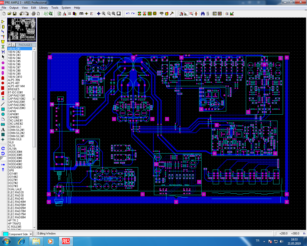

Ben de elektronik CAD çizimleri yapıyorum.
Ekli dosyayı görüntüle 54575
Max,solidworks gibi proğramlarda çokta sıkıntı yaşamıyorum. Adeko 17 kullanıyorum. En çok problemi o yaratıyor. Maxte 300-500 mb bir projede çok fazla donma yaşamazken. Adeko da 5-10 mb bir proje donmalara kitlenmelere yol açıyor. SSD almaktaki amacım, illaki ileri bir zamanda güncel bir donanım kurma hedefim var. Bu donanıma illaki ssd alınacak. Şimdiden alıp hazırda bulundurmak. Proğramlarımı, Windows, v.s bu karta yükleyip, direk bu kartı yeni pc de kullanmak. Widows 10 orjinal olduğu için yeni pc ye işletim sistemi almama gerek yok, bu karttan direk aktarırım diye düşündüm. Mevcut pc yaklaşık 7-8 senelik. Driver cd side haliyle 7-8 senelik. O driver la da Adekoya has bu tarz donma ve kitlenmeler yaşıyordum. Ve proğram satıcısı, ekran kartı sürücümün illaki güncel olması gerektiğini söyledi, o yüzden amd sitesinden güncel driveri indirip yükledim. Donanım hakkında çok fazla bilgim olmadığını söylemiştim. Kendim bir donanım dizmeye çalışıyorum. Lakin kafam karışıyor. Misal 1 ekran kartı bakıyorum. Aynı değerler yazan 3-5 ekran kartı arasında uçurum gibi fiyat farkı oluyor. İşimi rahatlıkla görebilecek, aynı zamanda da uygun fiyata maaledebileceğim bir donanımda daha ekran kartı, yada işlemci seçiminde bile kafa karışıyor, yüksekse fiyatı vardır bir hikmeti mantığı ile, bilinçsizce donanım diziyorum. Haliyle de fiyat yüksek çıkınca askıya alıyorum. Pc de oyun oynamıyorum. Sadece grafik ve 3 d tasarım proğramları. Buna uygun bir donanım tavsiyesine ihtiyacım var.

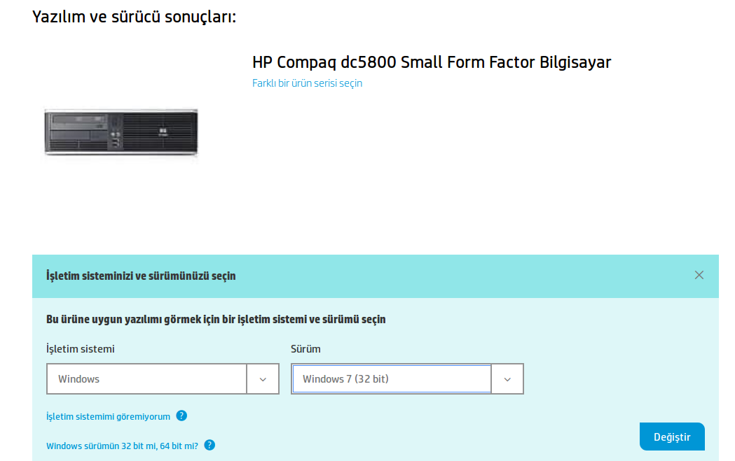

Benim PC'nin örnek sürücü indirmelerini resimliyorum.
Önce ürünün resmi sitesine girilerek desteklenen işletim sistemi belirlenir.

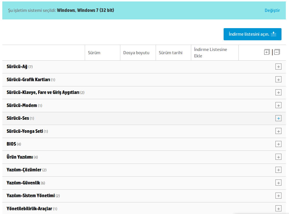

Daha sonra sürücü yükleme bölümüne girilir.
Görüleceği üzere birçok sürücü bulunmaktadır. Hangi sürücülerin hangi şartlarda kurulacağını bilmek tecrübe ve bilgi gerektirmektedir.

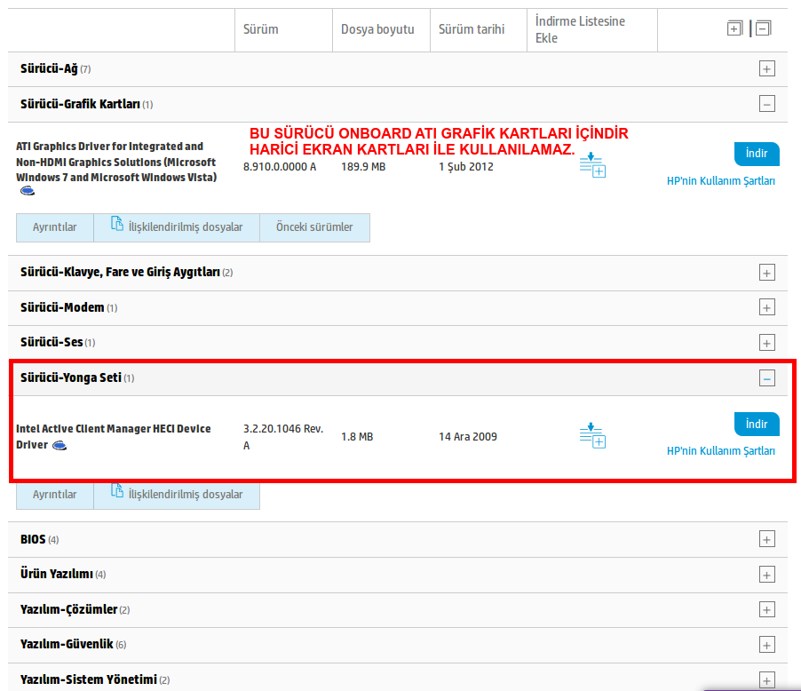

Sürücülerin seçimi ve indirilmesi ise alt resimde görülmektedir.
Bu resimde örnek olarak ekran kartı ve chipset sürücüleri ele alınmıştır.
Firmanın resmi açıklamasında mevcut ekran kartı sürücüsü, harici ekran kartları için olmayıp, bazı ürünlerde kullanılan ATI onboard HDMI olmayan ekran kartları içindir.
Bilinçsiz bir kullanıcı bu sürücüyü indirip kendi sistemine kurarsa ekran kartı doğru çalışmaz.
Ekli dosyayı görüntüle 54577
Ekli dosyayı görüntüle 54578
Ekli dosyayı görüntüle 54579
