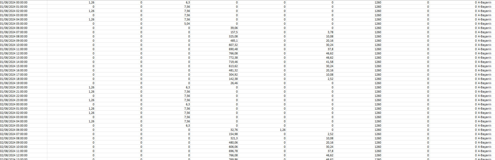

Merhaba,
960 kw gücünde tamamen satışlı GES tesisimizde akşam saatlerinde günlük 70 kvar gücünde kapasitif çekiş görüyoruz. Aktif güç ise 7 kw civarında. GES panosunda sabit 15 kvar gücünde kondansatörümüz var. Bu kapasitif çekişi düşürmek için ne yapabiliriz. Görüntüde 1 günlük üretim ve tüketimler mevcut.
    237.3 KB · Görüntüleme: 178
Kompanzasyon yok. sabit kondansatör var sadece

Ceza sınırlarına sayacınız giriyor mu? Bir aylık elektrik satım periyodunda. Reaktif ceza ödüyor musunuz? Yada sayacınız çift yönlü muhakkak. Yani kapasitif/aktif ve endüktif/aktif oranlarınız cezai sınırlara giriyor mu? Bu konudaki mevzuat hükümleri nedir? Normalde tüketici sayaçlarında 50 KVA kurulu gücü aşarsa endüktif/aktif % 20 yi, kapasitif/aktif % 15 i aşmamalıdır. Sizde bu durum nasıl?
bildiğim kadarıyla ceza oranları hem veriş de hemde çekiş de geçerli. Fatura henüz gelmedi bu ay devreye aldık. OSOS sisteminde izleme yapıyorum. Veriş yaparken yani üretim de sıkıntı yok %4 gibi bir oran çıkıyor. Ama çekiş kısmında yani üretim yokken mesela herhangi bir saatte aktif güç 1,26 kw iken kapasitif çekiş 7,56 kvar seviyesinde buda yaklaşık %600'e varıyor. Mevzuat olarak GES'ler için bir zorunluluk olmadığını biliyorum.
Kacınılmaz olarak cezaya girme ihtimaliniz var, sayın @fahri yetiş üstadımın 4. mesajda yazdıklarını kısa sürede uygulamanız sizin yararınıza olur, kolaylıklar.
Sorunlar ! başlamadaan,fazla gecikmedeen,bir an önce.Korkunun ecele faydası yok.Böyle bir tesiste,kompanzasyon konusunun atlanmış olması,komikten öte,trajik ! bir konudur.
Alışta da ceza varsa o vakit kompanzasyon panosu zorunludur. Acilen kompanzasyon yapmalısınız.
