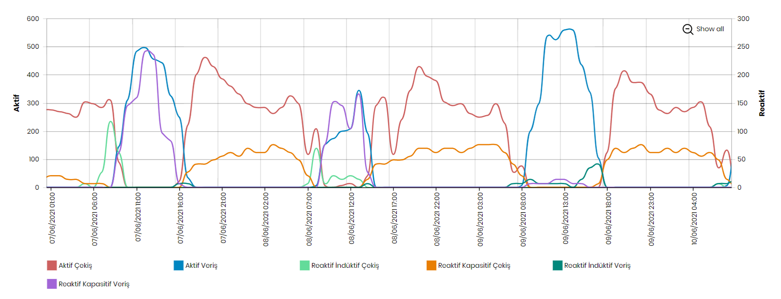

Hocam arattırdım ama atladım sanırım önceki yazdığınız konuyu bulamadım. Osostan alınmış bir grafik veriyorum şimdi. Ben şebekeye haddinden fazla reaktif enerji vermenin mevcut kompanzasyonla alakalı bir durum olduğunu düşünüyorum ve bunu yaşadım. Şimdi 07/06 ve 08/06 tarihinde mevcut kompanzasyonum yetersiz olduğu için şebedeken indüktif bir çekiş yaşıyorum. Aynı zamanda güneşin çıkmasıyla beraber şebekeye aktif enerji basıyorum fakat aynı zamanda haddinden fazla kapasitif enerji basıyorum ( üretim tarafında). Fakat ben bunu farkedip mevcut kompanzasyonumda ki sorunu düzelltiğimde 09/06 tarihinde gördüğünüz gibi şebekeye aktif enerji veriyorum fakat normal sınırlarda sayılmacak kadar kapasitif verişim oluyor. Aynı zamanda bunuda denedim mevcut kompanzasyonum fazla geliyor kondansatörler takılı kalmış diyelim bu seferde şebekeye indüktif enerji vermeye başlıyorsunuz tabiki bu durum gesten şebekeye enerji vermeniz haliyle başlıyor. İnverter çıkışı ham üretim sayaçlarımı kontrol ettiğimde hiç bir sorun yok değerlerde.

GES kısmına svc sürücülü kompanzasyon sistemi kurarak sorunu çözebilirsiniz. Birkaç yerde uygulamasını yaptım 2-3 yıldır sorunsuz çalışıyor. Ges pano sistemlerinde genel gördüğüm problem sabit kondansatör uygulaması genelde trafo gücünün %5-6 sı kadar sabit gurup koyuyorlar. Buda üretim varken çözüm oluyor fakat gece tüketime geçince yaklaşık aktifin 10 katı civarı kapasitif tüketime neden oluyor (hem invertör hem sabit kondansatörden kaynaklı) çünkü gece sadece trafonun boştaki kaybı kadar aktif tüketim var. Sistem olarak gurup arge çok başarılı hem a.g refranslı röle yada o.g.referanslıda olabilir. Ben gurup argenin 18 kademeli rölelerini kullanıyorum a.g den reaktör basarak sistemi dengede tutabiliyorum. Genelde GES lerde reaktif dengeli ve sabit olduğu için ölçerek yada birkaç ayar değişikliği ile çok rahat çözüm üretilebilir.
