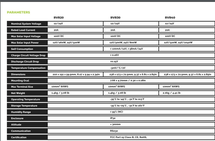

https://m.media-amazon.com/images/I/D1CsB39YIHL.pdf
Ben bir tane örnek atayım.
12 voltta maksimum 260 watt yazıyor.
Paralel bağlarsan bu değeri geçeceği için şarj cihazın zarar görebilir.
Seri bağlarsan maksimum 24 volt 520 watt değerini geçermi bilmiyorum. Geçerse gene zarar görür.
Çok yakın değer seçmişsin.
Şarj chazının 24 voltta maksimum kaç wattlık güneş panel desteklediğini öğren. Yüksek ise iyi.
Ekli dosyayı görüntüle 103405
https://www.yakensdepo.com/index.php?route=product/product&product_id=615
evet bu linkden baktım sakıncası yok 520e kadar destekliyor benim 460w toplamda ama anladığım 24v olan paneli 12v aküye bağlanmaması gerektiği
