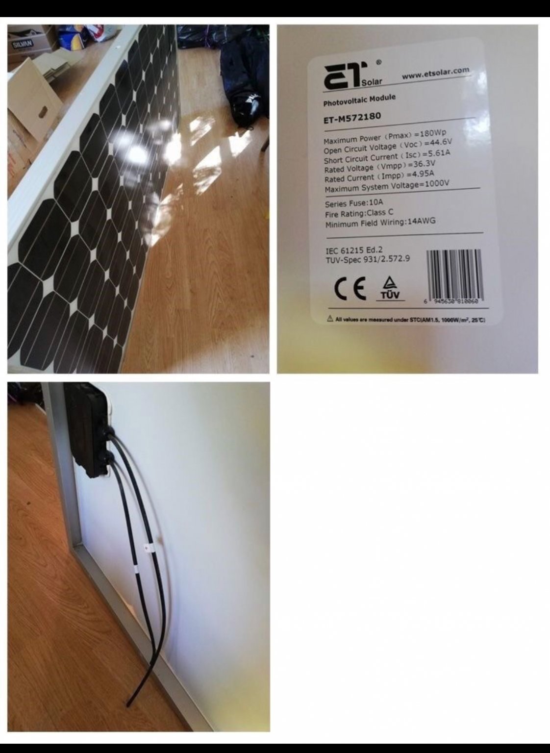

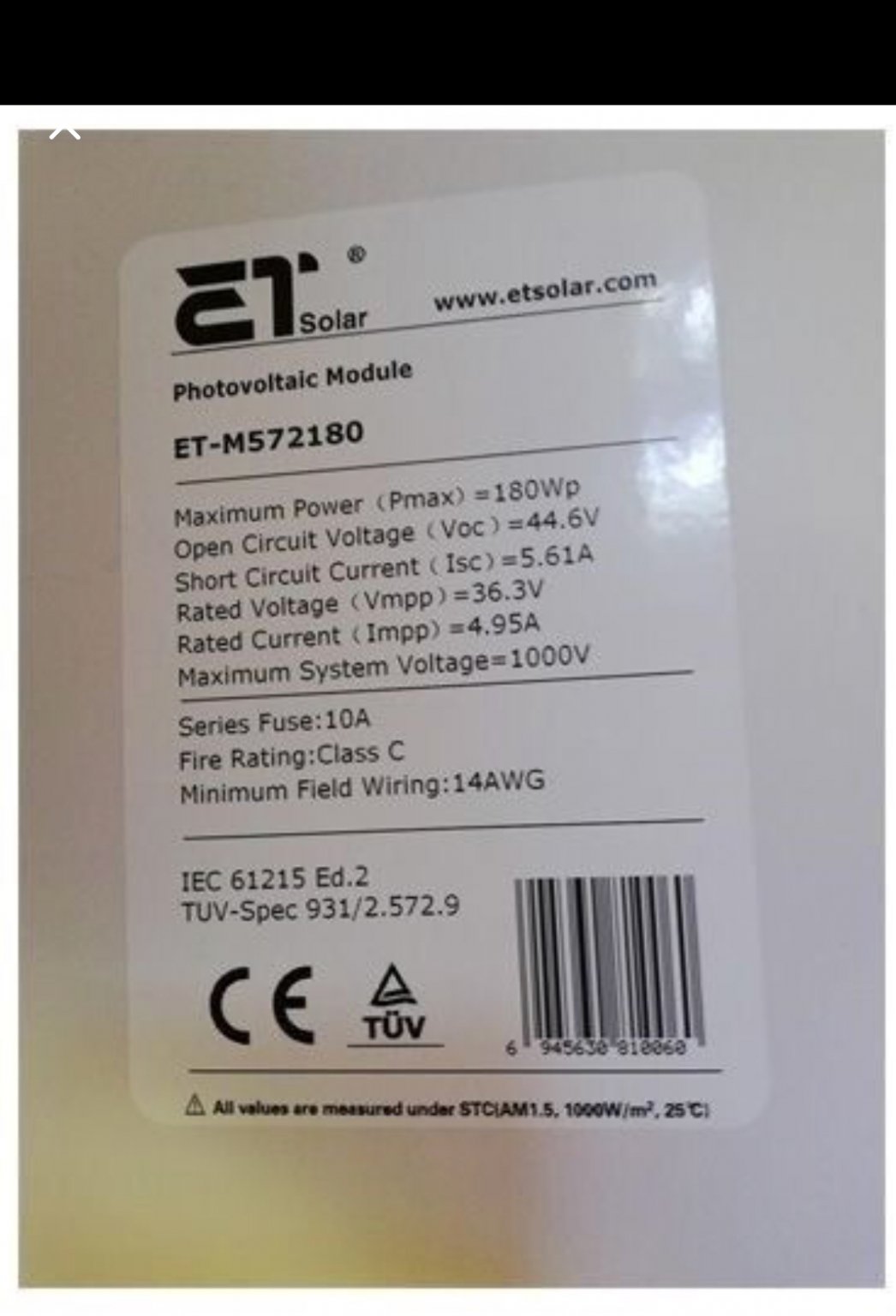

Arkadaşlar elimde 4 adet Güneş paneli var. Öğrenmek istediğim kaç Volt, Amperlik şarj kontrol cihazı kullanmam gerekiyor ve kaç voltluk sistem kurmalıyım ben 12v istiyorum mümkünmüdür! Panel bilgileri resimdeki gibidir. Yardımlarınız için şimdiden teşekkür ederim
HEpsi aynı ise her birinin max. verimi 180w 36.3V 4.95A. Seri bağlayacağını varsayarak voltajı 4 ile çarp ama amperi çarpma bu sabit kalacaktır, elde ettiğin bilgi ile araştırmanı yapabilirsin. Tecrübeliler yine destekte yorumda bulunur.
Formüller ve bilgi bulabileceğin bazı linkler.
https://www.renvu.com/What-does-an-MPPT-charge-controller-do
http://www.alternative-energy-tutor...ing-solar-panels-together.html/comment-page-3
Bende 12/24v pwm 20A şarj cihazı var uygunmudur yoksa daha yüksek amperlik şarj cihazımı gereklidir.
Panelleri 24 volt sisteme uygun 12 v olmaz bu 1 elindeki kontrol cihazı 20 amper demişsin tam sınırda bence Bi dene ama 30 amper olsa daha garanti
Bu 4 paneli paralel başlarsan saatte 24 v 19 amper veren bir sistem olur bunlara 2 adet 12 v 200 amper aküyü seri bağ larsan baya iyi günlük yaklaşık 3 kw sistem olur
Öncelikle cevap için teşekkür ederim. 12 v luk bir sistem nasıl yapabilirim peki elimdekiler ile mümkün değil mi ?
Sn.ErhanGK, elinizdeki panellerin üzerinde bulunan hücrelerin bağlantısına müdahale edebilirseniz bu mümkün. Mesela toplam hücre sayısını ikiye bölebilirseniz, yani bir paneli iki panelmiş gibi dizayn edebilirseniz olabilir.
Bilginiz yoksa hiç böyle bişeye kalkışmayın paneli bozarsınız niye 12 volt istiyorsunuz illede
. Kullanacağım birçok şey 12v özellikle ışıklandırma olarak direk aküden almayı planlıyordum 24v yaparsam direk aküden nasıl 12v kullanabilirim?
Işıklandırmayı seri bağlarsan 24 voltla besleyebilirsin.
Zaten bu kaddar yüksek akımda 12 voltta kablolarda istenmeyen gerilim düşümü olacaktır. 24 volt daha uygun. diğer yüklerin içinde uygun güçte 24/12 step down konvertör kullanabilirsin.
