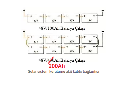

https://muhendistan.com/solar-sistem-kurulumu/
Yazıda gördüğüm bir hata;
