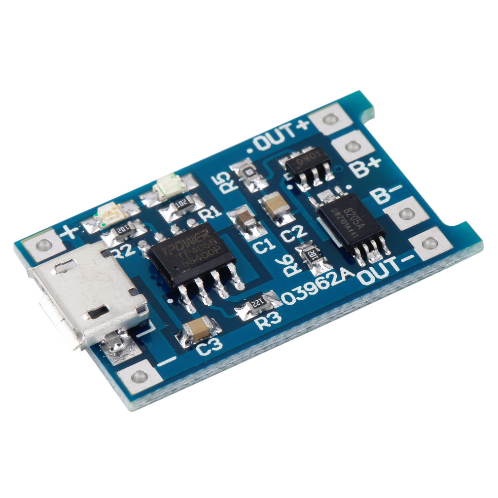

bir proje kapsamında güneş pili ile şarj olan powerbank yapmak istiyorum. güneş pili tam güneşli havada 6 ila 7 volt civarında bir gerilim üretiyor. powerbankı şarj etmek için dc voltaj düşürücü vb. devre elemanı kullanmam gerekir mi, önerileriniz nelerdir?
Merhabalar,

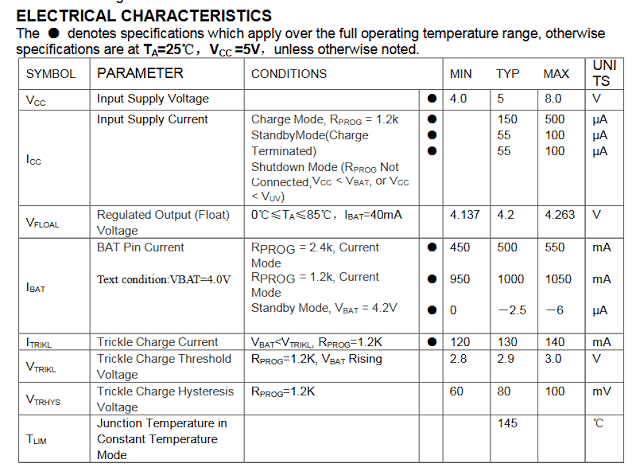

Bu solar şarjlı powerbank fikrini bende araştırıyorum. Piyasada TP4056 şarj modülleri var. Bu modüller 5 volt ile çalışıyor. Entegrenin datasheetine baktığımızda maksimum giriş voltajı olarak 8 volt görünüyor. Aşağıdaki tabloda VCC bilgisi olarak görebilirsiniz.
6-7 volt uygulanırsa sorun olmaz düşüncesindeyim. 7 voltu fazla aşmamak gerekir bence. Bu voltaja yakın bir zener var ise zener ilede giriş gerilimi 7 volt mertebelerinde tutulabilir koruma sağlanır düşüncesindeyim.
Aşırı şarj deşarj koruması olsun .
