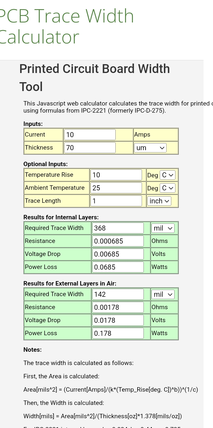

Bu konuda @AG Mehmet beyin verdiği site üzerinden ilerleyebilirsiniz. Ben kabaca bir girdi yaptım yanlışlık varmi ekin değilim sonuc aşağıdaki gibi çıkıyor.
10 amper akim için 70 um kalınlıkta 25 °C ortam sicakligi için 10 °C sicaklik yükselişi yani kabul edilebilir değer içinde 142 mil iletken yol genişliği çıkıyor.
Yani 150 mil yol uygun gorunuyor.

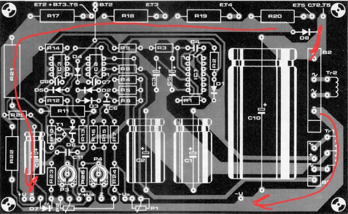

Bu noktada guc kaynaklarında dizayn yapılırken en dış alanda guc hatları çizilir ve bu alan asit indirgemede arındırılması yerine sogutma ve akim tasima özelliği için asindirmadan kalması sağlanır. Mesela aşağıdaki gibi. Sizde bu alanı dolu bırakın. Pcb boyutunuz bir kaç mm büyümesi isi sorunu yasamaktan iyidir.
