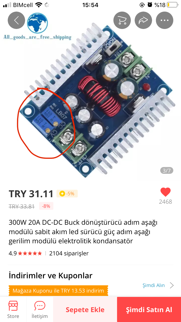

Elimde güçlü bir trafo ve güçlü bir ac dc çevirici var. Bir voltaj regülatörü alarak kendime güzel bir güç kaynağı yapmayı düşündüm. Muhafazası ahşap olacak, bir adet voltaj ve amper ekranı ekleyeceğim. Bir tane de güçlü bir soğutucu fan ekleyeceğim. Kullanmayı düşündüğüm regülatörü seçtim. Regülatörde voltaj ve amper ayarı yapabileceğim iki potansiyometre mevcut. Ben bu potansiyemetreleri söküp yerine güç kaynağı kutusuna yerleştirebileceğim iki adet çok turlu potansiyemetre bağlayacağım.
Bu proje için kullanmam gereken çok turlu potansiyemetreler kaç Ohm luk olmalıdır?
Projem için farklı bir öneriniz var mıdır?

Merhabalar,
1- Çok turlu potansiyometreleriniz 100 k ohm olmalı. Bunu mavi trimpotların üzerindeki 104 yazısından anlıyoruz.
2- Trafodan sonra bu devreyi sakın takmayın. Araya doğrultucu devresi yapmalısınız. Resimde görünen devre AC to DC çevirici değil DC to DC çeviricidir. O yüzden trafo ile bu devre arasına bir doğrultucu ve filtre için kondansatör kullanmalısınız.

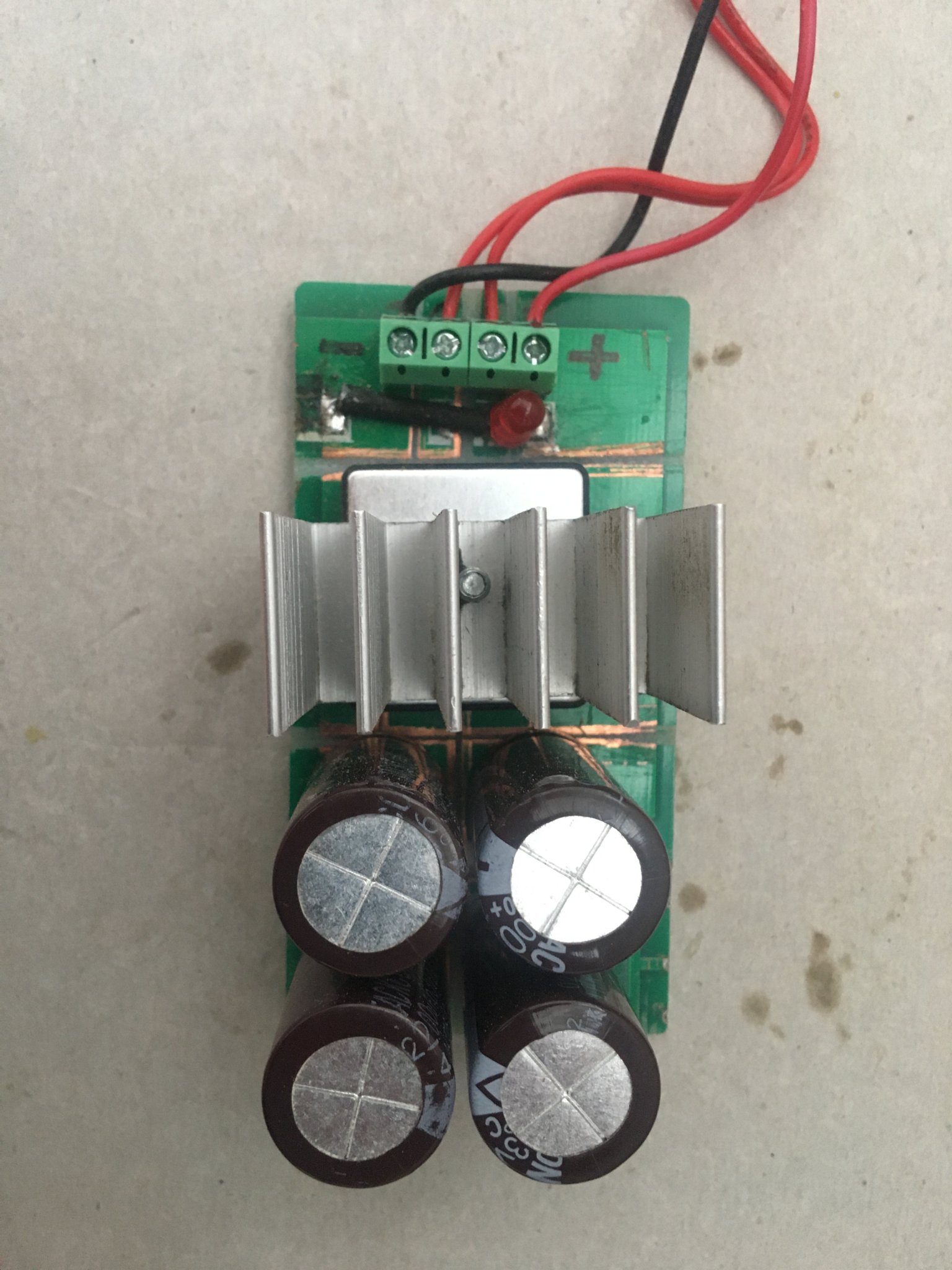

Doğrultucu filtre elimde var, dört adet 63v 2200 uf kondansatör ve bir adet güçlü bir dört bacaklı çevirici ile kendim yaptım :)
Soğutucu fan için 12 v güç çıkışı gerekli bir de, onu nasıl yapacağıma tam karar veremedim. Elimde iki trafo var, biri 12v diğeri 30v civarında. Projemde güçlü olanı kullanmak istiyorum. Güçlü olan trafo doğrultucu çıkışı (kondansatörlerin etkisiyle) 40v civarında bir güç veriyor, önce küçük bir regülatör ile 12 v a düşürmeyi düşünmüştüm ama küçük regülatörlerin giriş voltajları da düşük oluyor, bir çözüm buluncaya kadar bir süre soğutucusuz kullanabilirim :(

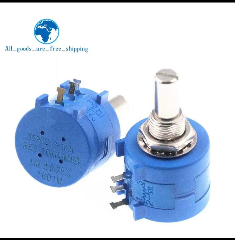

Kullanmam gereken potansiyemetrenin 100k ohm olduğunu trimpotun üzerindeki 104 yazısından nasıl anlıyoruz? Trimpodun özelliklerinde mi yazıyor?
    342.7 KB · Görüntüleme: 34
104 un acilimi 10 x 10000 demek. Buda 100 000 ohm yapar. 1000 e bolersek 100 k ohm yapar.

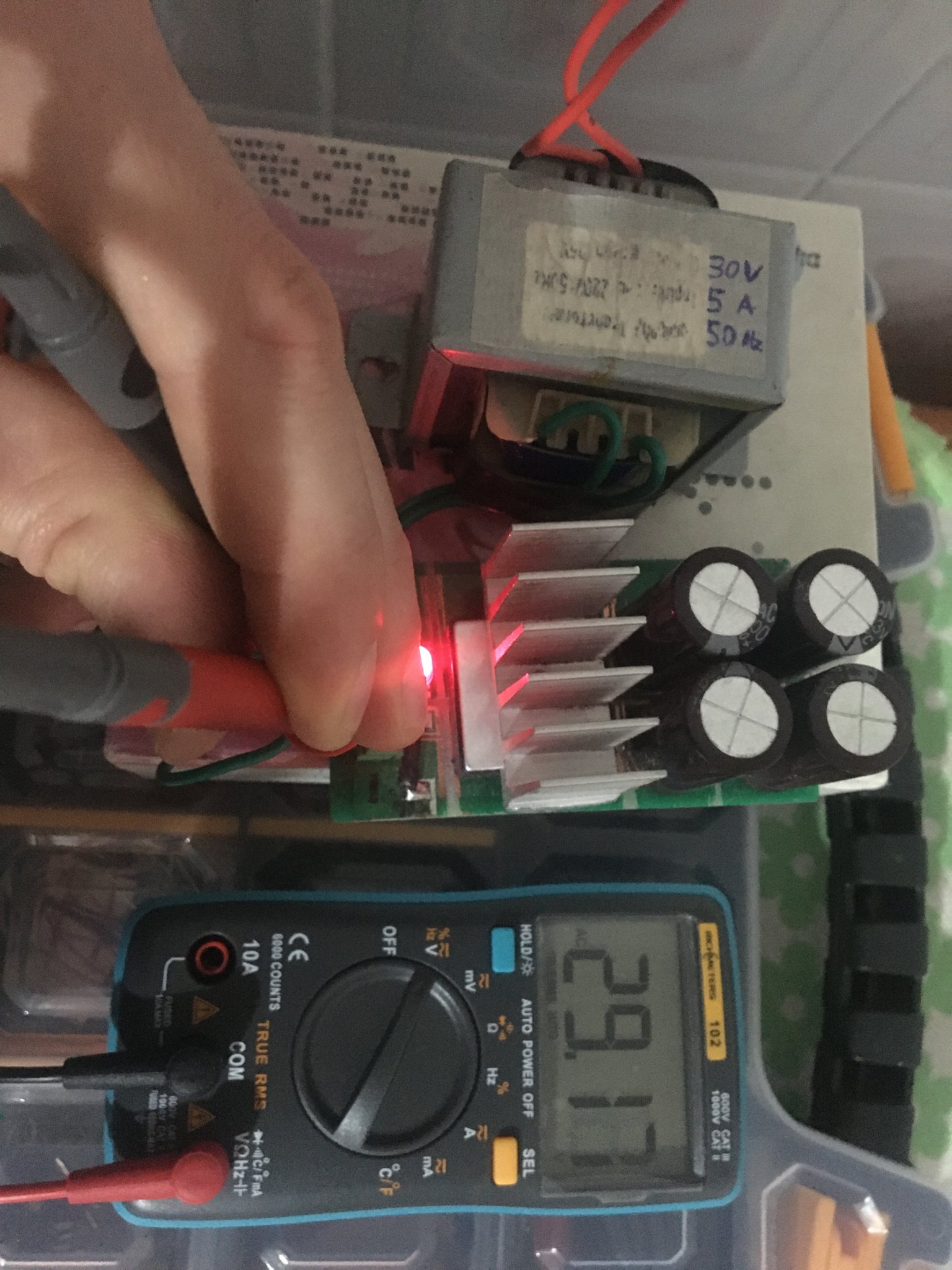

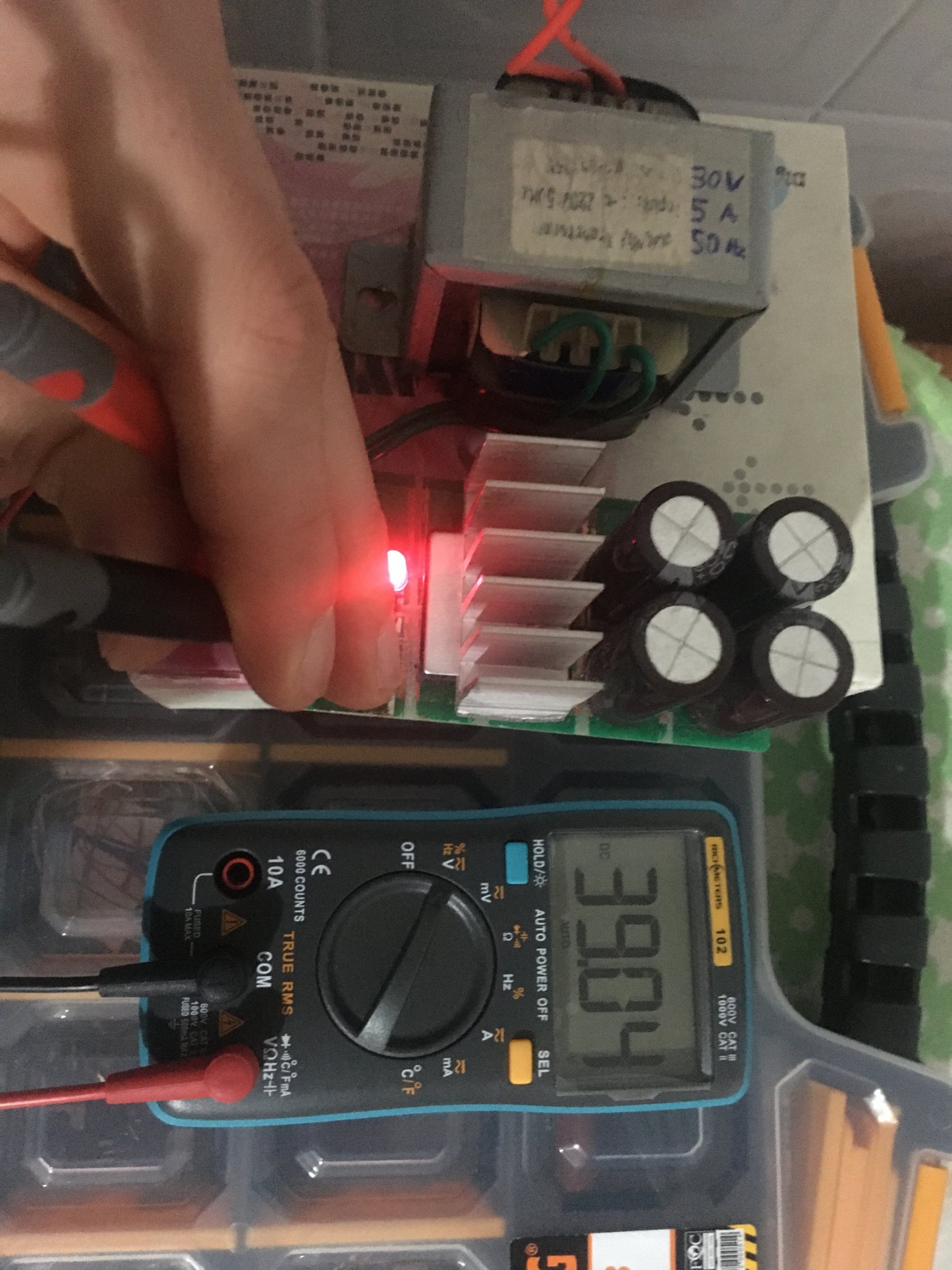

trafonun üzerinde 25v yazıyordu fakat benim ölçümümde 29v luk bir değer çıktı ve ben de yuvarlayarak üzerine 30v yazmıştım. Doğrultucu ile birlikte kullandığımda 39 v luk bir değer oluşuyor, bu haliyle maksimum voltaj girişi 40v olan regülatöre uzun kullanımda da zararı olmaz herhalde. Trafoyu modifiyeden kastettiğiniz içini açıp sarım sayısını değiştirmek oluyor tahminimce, bunu yapabilir miyim bilmiyorum

Benim modifiyeden kastım trafonun sekonderinden en üstten bir iki sipir sökmekti. 39 volt iken Şebeke voltajınız kaçtı? Şebeke voltajının yükselmesi durumunuda düşünün. Bu şekli ile çalışmasına engel yok.
Benim modifiyeden kastım trafonun sekonderinden en üstten bir iki sipir sökmekti. 39 volt iken şebeke voltajınız kaçtı? Şebeke voltajının yükselmesi durumunuda düşünün. Bu şekli ile çalışmasına engel yok.
Şimdi tekrardan ölçtüm, şebeke voltajı 229.5v iken trafo çıkış voltajı 29 oluyor. Spinler “E” şeklindeki metal parça mı oluyor Bu hali ile modifiye etmeye gerek var mı
e şeklindeki metal sacları değil bakır tellerden demek istedim.
Trafodaki bu değerlere ve gerçek çıkışı 25 v dediğinize göre, trafo yüzde 10 gerilim düşümü göz önüne alınarak üretilmiş.
29 volt boştaki gerilimi.
Akım çekmeye başladığınızda bu gerilim 25 e kadar düşecektir.
Akım çekmediğiniz sürede gerilimin 40 volt giriş değerinin bir volt gibi üstüne çıkması söz konusu olabilir.
Devrenin yapısını bilmiyorum ama, boştaki 29 volt ac, doğrultulunca 41 volt dc giriş değerimiz, akım çekilmediği andaki giriş değeri olacağından zarar vermeyebilir diye düşünüyorum.
Doğrultulunca 39v değeri ortaya çıkıyor, fotoğrafını çekip paylaşmıştım, doğrusu yük altında iken ölçüm yapmadım, düşüş olur mu bilmiyorum. Anladığım kadarıyla 39v ile bu regülatörü problemsiz kullanabilirim. Elektronik ile amatör olarak ilgileniyorum, herhangi bir elektronik eğitimi almadım. Sizden faydalı şeyler öğrendim, emeğiniz için tekrardan teşekkür etmek istiyorum
Doğrultucu devrenin yapısı şu şekilde: Dört bacaklı ac dc dönüştürücünün (dönüştürücüyü 1235 olarak hatırlıyorum) dc çıkışına dört adet 63v 2200 uf kondansatörü paralel olarak bağladım, devrenin dc çıkışına çalıştığını gösteren bir de led+direnç ekledim
