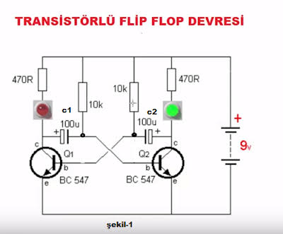

Şekildeki devrede kullanılan transistörler npn olmasına rağmen kapasitörlerin neden eksi ucunu base bacağına bağlıyoruz? İkinci sorum ise 10k lık dirençlerin tam olarak kullanım amacı nedir? Sanırım dirençleri değiştirince ledlerin yanık kalma süreleri değişiyor ama bu nasıl oluyor?

Flip floplar astable multivibratör, yani kararsızdır, direnç değerleri ve kondansatörlerin şarj ve deşarj süresine bağlı olrak ledlerin çalışır npn tr. Beyzine + gerilim gelince iletime geçer, e-c arası akım geçirir. Bunu uygulama da daha rahat anlarsın.
Öncelikle şunu anlamak lazım.
Bu bir iki durumlu ("flip flop") değil.
Mandal ("latch") de değil.
Bu devre bir kararsız salıngaç ("astable multivibrator") devresi.
Salıngaç ne demek? Kendi kendine salınım yapan bir devre demek.
Yani buradaki sığaçların bir doluyor, diğeri boşalıyor. Bu tür devreleri bir saat sinyali üretmek için kullanabiliriz.
Neden kararsız demişler?
Diyelim bu devreyi, başka bir devre için saat sinyali üreten devre olarak kullanmayı düşündük.
Her seferinde sığacın kutupları üzerinde eşit yük birikmiyor. Bu da saat sinyalinin doluluk boşluk oranını istediğimiz gibi ayarlayamadığımız anlamına geliyor.
Bu nedenle kararsız demişler.

Bu devre az bir değişiklikle SR diğer bir ifadeyle sıfırla bir yap türünde bir mandal ("latch") yapılabilir.
http://tinyurl.com/y4wcsp9q
Mandal olan sürümde, bir yap ("set") tıklarsanız , çıkışın "1" olduğunu, çıkışın tersinin de "0" olduğunu görebilirsiniz. Benzer şekilde eğer sıfırla ("reset") tıklarsanız çıkış "0" olacaktır.
Kararsız salıngaç devresinin nasıl çalıştığını burada izah etmeye çalışmıştım.
