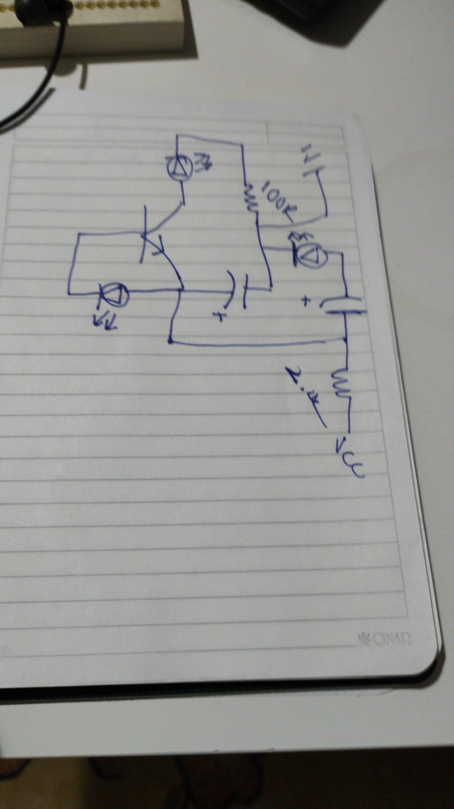

Bu resimde 3 led fasılalı bir şekilde yanıyor ama nasıl çalıştığına dair hiç bir fikrim yok .Kapasitörlerin nasıl boşalıp dolduğunu anlamıyorum.Bir kutuplu kapasitörün dolması için + plakasında vcc - plaksında gnd olması gerekmiyor mu ?sağdaki kapasitör nasıl doluyor anlmıyorum.
not : ltspicela denedim , proteusla denedim , elimde malzemeler yok.
Eğer çizerken bir hata yapmadıysan, 100 ohm direnç ile LED arasında kısa devre var.
LTSpice benzetim dosyası ya da şeması varsa paylaşabilir misin.

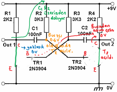

Bu devre kararsız salınım devresi.
Nasıl çalıştığını bu örnek üzerinden anlatmaya çalışalım.
Çalışma prensibini anlamak için normal durumda çalıştığını ve T1'in açık olduğunu düşünelim.
T1 açık iken C ucu yaklaşık 0 volttur. Bu durumda C1 R2 üzerinden doluyor. R2/C1 gerilimi 0.6V olduğunda T2 açılır.
T2 açıldığında C ucu yaklaşık 0 volta gelir. Bu da anlık olarak C2 üzerinden akım çekilmesine neden olur ve T1 kapanır.
T1 kapandığında C ucu 9 volta çıkar. Dikkat ederseniz C1 üzerinde yük tam tersine döndü. Bu da hafif bir akımın akmasına neden olur.
R2/C1 (ya da R3/C2) üzerindeki gerilim 0.6 voltu hiç bir zaman geçemez. Bu nedenle C1 R1 üzerinden hızlıca dolmaya başlar. Ama bir önceki durumuna göre zıt işaretli olduğunu görebilirsiniz.
T2 açıkken C2 R3 üzerinden 0.6 volta ulaşana kadar dolmaya başlar. 0.6 volta ulaştığında T1 tekrar açılır, T2 kapanır.
Bu şekilde devrenin çalışması bir döngü içinde devam eder.
Devreye ilk gerilim verildiğinde ne olduğunu düşünelim. C1 ve C2'nin aynı anda dolmaya başlayacağını ve her ikisinin de aynı anda 0.6 volta ulaşacağını düşünebilirsiniz.
Ama üretimden kaynaklanan farklılıklar yüzünden bir tanesinin diğerinden daha önce açık duruma gelip diğerinin kapalı duruma gelmesi daha muhtemeldir.
Çok teşekkür ederim gösterdiğiniz devrede kapasitörleri kutuplu yapsaydık internette bir çok devrede kutuplu kapasitör + ucu kollektörde o zmn nasıl açıklardık.Benim devremde de kutuplu kullanılmış.
Elektriksel olarak düşünürsek bir kutuplu sığacı her zaman kutupsuz olanla değiştirebilirsiniz.
Kutuplu sığaçların kullanılma nedeni daha az maliyetli ve küçük olmalarıdır.

Gerçekte çalışan devreler gördüm o zmn kutuplu kapasitörler ters gerilim altında bir miktar dolabilirler doğrumudr?
bu arada t1 açıkken kapasitörün boşalması lazım değil mi ?
Kutuplu sığaçlar ters gerilime çok yavaş (saniyeler veya dakikalar içinde) tepki verirler.
Kutuplu sığaç, ters gerilimi almaya başladığında delinebilir, patlayabilir ve alev alabilir.
Bu nedenle ters kutupta takılmamalıdır.
nasıl çalışıyor ozmn gerçekte ve patlamıyor.
Çalışan bir örneğin devre şemasını gösterebilir misin.
Buradaki bilgilere göre kutuplu bir sığacın + ucuna her zaman - ucuna göre daha yüksek gerilim uygulanması gerektiği söyleniyor. Ters kutupta bir gerilim uygulanması, yada çalışma geriliminin 1 ya da 1.5 volt daha üzerinde bir gerilim uygulanması durumunda yalıtkanlık sabiti ve dolayısıyla sığacı bozabileceği anlatılıyor.
Denemesi çok kolay.
Kutuplu sığacın - ucuna 5 volt bağla + ucunu da toprağa bağla, bakalım ondan sonra çalışıyor mu?
