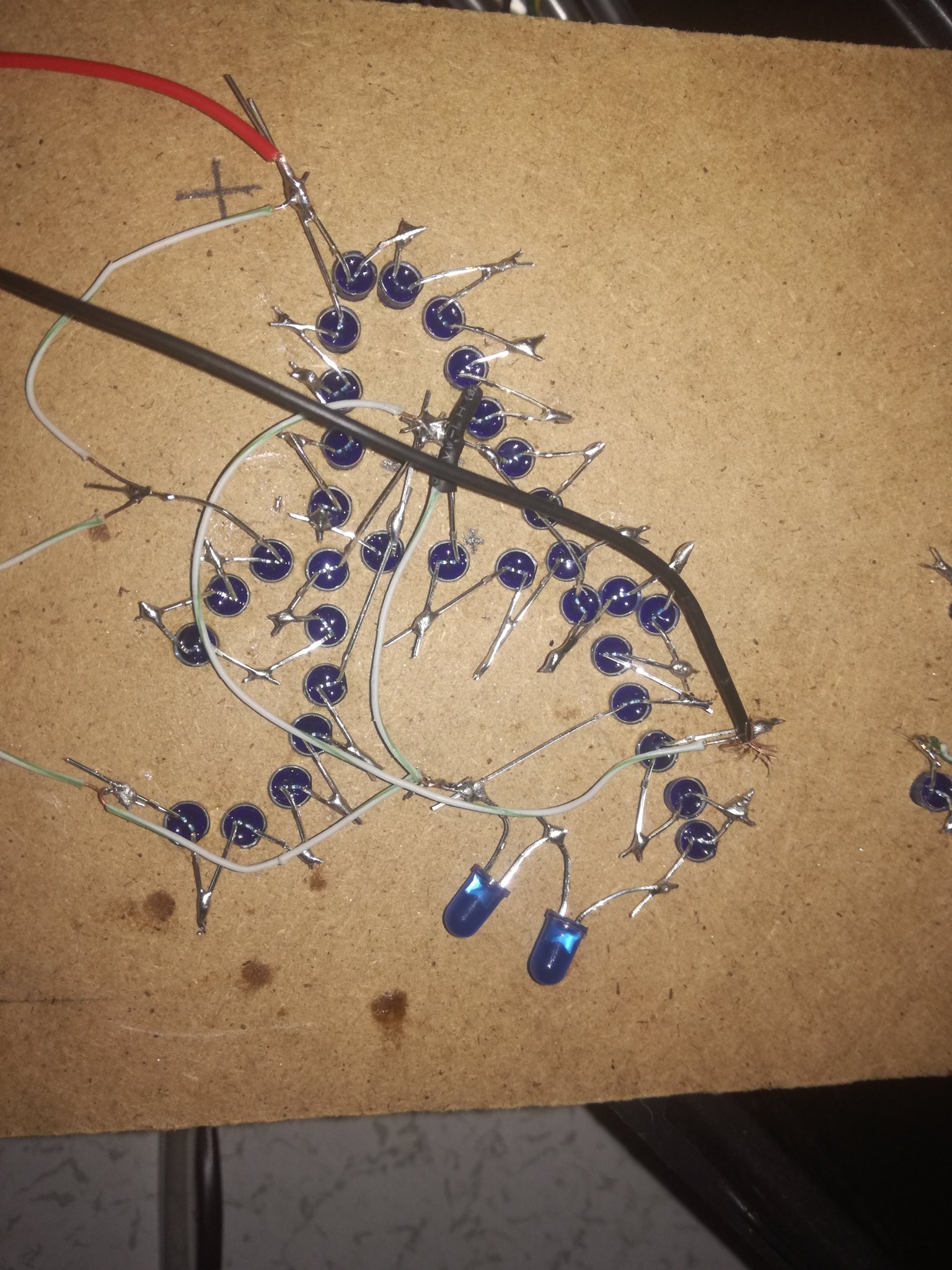

Öncelikle iyi günler ben 1.5 volt ledlerden 40 adet karışık bağlayarak bir tabela yaptım
bu tabelaya bir flip flop devresi lazım intarnette araştırdım 9ve12 volt devreler çıkıyor
benim ledleri kaldırmıyor 9ve12 volt bana 40 ledi rahat bir şekildeyakacak bir flip flop devresine ihtiyacım var
Kardeşim yazmışsın 40 adet led diye , fakat bağlantıyı nasıl yaptın ? Seri mi ,paralel mi ? Ledler 1.5 volt demişsin.. At hele yaptığın devrenin resmini , şemasını ona göre yardımcı olalım.

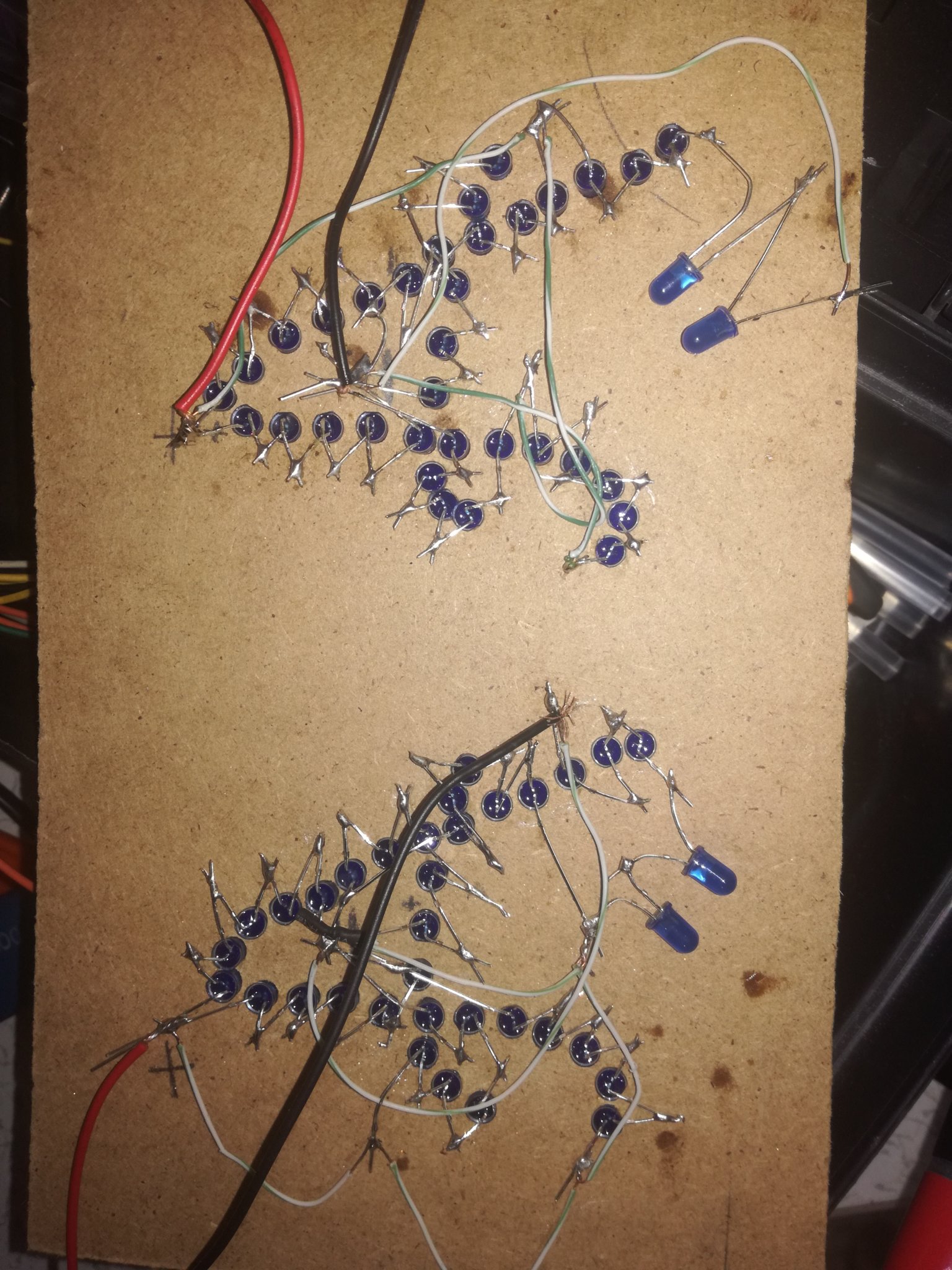

Ekli dosyayı görüntüle 59432hem karışık hede seri bagladim attigim fotografta 70 led var ancak flip flop bulamadigim icin 40 duşurcem 70 led için yapabilirmisin
Bu şekilde çok yanlış duruyor ,ilk önce ledleri 3 erli gruplar halinde seri bağlayıp 330 ohm direnç de eklersen. 12vdc ile çalıştırabilirsin. Başka türlü , şuanki yaptığın sisteme voltajı adapte edemezsin. Bir harf ister 15 volt diğeri 25volt vs.. Kolay gelsin.

dirençleri her seri yaptigimdami eklicem yoksa sadece ortak bacaklarina bağlasam olurmu
Sağlıklı olan her 3 led e 1 direnç olarak bağlamaktır. Google amcaya bir bak örnekler çok ;)
