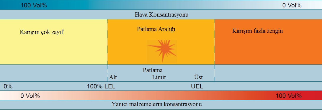

Bir patlamanın gerçekleşebileceği bir yerdeki havanın içinde bulunan gazların tipik konsantrasyonu havada
%(Yüzde) olarak:

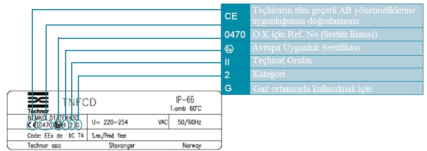

[h=2]ATEX İŞARETİ[/h]

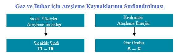

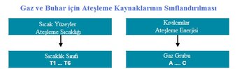

[h=2]Ex-Proof Malzemeler İçin Sıcaklık Sınıflandırmaları[/h]
Sıcaklık Sınıfı
Azami Yüzey Sıcaklığı
(asg. ortam sıcaklığında)
T1​
450[SUP]o[/SUP]​
T2​
300[SUP]o [/SUP]C​
T3​
200[SUP]o [/SUP]C​
T4​
135[SUP]o [/SUP]C​
T5​
100[SUP]o [/SUP]C​
T6​
85[SUP]o [/SUP]C​
[h=2]Ex-Proof Malzemeler İçin Enerji Ve Gaz Sınıflandırması[/h]
Azami Ateşleme Enerjisi
Avrupalı Gruplar
A.B.D / Kanada Grupları
Gaz örn.
< 20 μ Joul
C​
A​
Asetilen, Karbon disülfür
< 20 μ Joul
B​
Hidrojen
< 60 μ Joul
B​
C​
Etil eter, Etilen
< 180 μ Joul
A​
D​
Aseton, Bütan, Etanol, Benzin, Heksan, Metanol, Metan, Nafta, Propan
