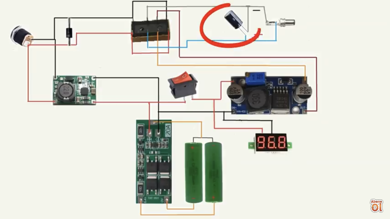

Merhabalar, evde modem için kesintisiz güç kaynağı yapmaya çalışıyordum. Çift kontak role ile ilgili sorunlarım var. Aşağıdaki şemayı kullanıyorum. Adaptör prize bağlıyken lipo sarj modulu mavi yanıyor hiçbir şekilde çıkış alamıyorum. Adaptörü çıkarınca da röle kapanmıyor. yükselticiden 12v geldiği için bobinler açık kalıyor sanırım. adaptörü çıkartıp ortadaki anahtarı kapatıp açınca pilleri kullanabiliyorum ne yapmalıyım

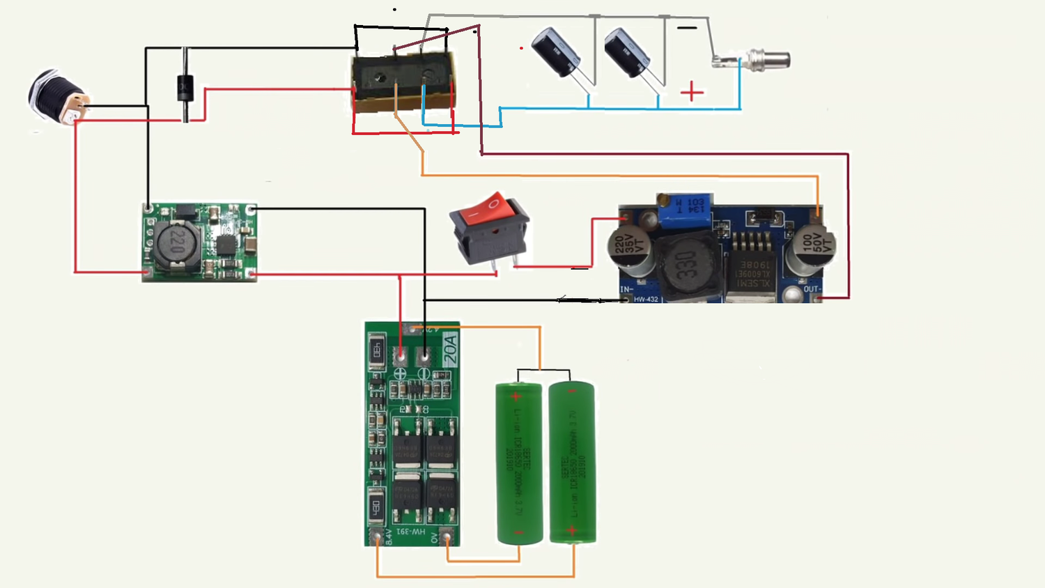

@serkan_48 bu şekilde bağlantıları yaptım ancak piller 5 saniye sonra devreye giriyor. Çizimde anlamanız için kapasitör ve diyotlar ayrı ancak normalde hepsi role üzerinde lehimli. Kapasitörler 16V 4700uf 2x
Düzeltme: kapasitörlere giden mavi yola bir adet 1N 4007 diyot ekledim role --> kapasitörlere doğru sorunum çözüldü.
