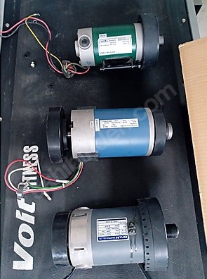

Arkadaşlar merhaba , ev tipi koşu bantlarında dc180v yanmış motor yerine sağlam çıkma farklı modelin motoru takılırken (motor braketi uydurulup) güç farkı oluşunca mı tork ayarı gerekmektedir?geçen hafta altis koşu bandına çıkma voit motoru taktık ama kesik kesik çalıştı tork ayarı yapılması lazım dediler.deneyim tecrübesi olan ustalardan bilgi rica ederim.teşekkürler

hocam teşekkür ederim fakat benim bahsetmek istediğim şu motoru taktıktan sonra boşta çalışırken (motor kayışını takmadan) düzensiz çalışması tekleye tekleye
Ya aldığınız motor arızalı yada kart motoru düzgün sürmüyor.
motoru köprü diyot ile dimmer e bağladığımızda normal çalışıyor devir ayarı yapabiliyoruz.o zaman sorun dediğiniz gibi sürücü kartıyla alakalı.torkları farklı motorların aynı voltajda farklı hızlarda çalıştığını söylüyordu bir yabancı youtube kanalında
Biz ona tork demeyelim.
Bir sürücü kartının besleyebileceği maksimum değerler vardır. Buna güç deriz. Belli bir voltajda belli bir akıma kadar besleyebilir. Voltaj ve akımda maksimum gücü verir.
Taktığınız motor orjinalinden büyük bile olsa kartın verebileceği güce kadar sürebilir. Daha fazlasında var ise akım koruma durumuna geçer. Yada koruma yoksa kart hasar görebilir.
Söylediğinize göre sorun sürücü kartında gibi görünüyor.
