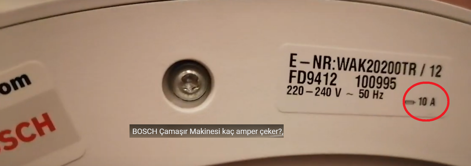

B25 sigota üzerinde : Çamaşır makinesi ve 1450w fırın
çamaşır mak örnek foto 10 amper
fırın 1450 watt / 220 volt = 6.59 amper
10 + 7 = 17 amper
zaten iki ürün aynı anda çalışması gerekecek durumu zor gibi .
bu hat ( kablo 2.5mm kesitli ) üzerinde 2 cihaz olduğundan
!!! tavsiye aynı anda kullanmayın .
10 amper ? kısmen
veya
16 amper B tipi siğorta kullanılmalıdır .

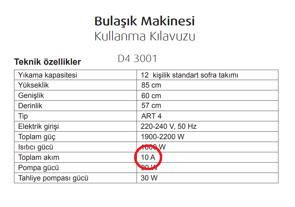

Mutfak ve salon aynı sigorta üzerinde.
G20A sigorta üzerindeki cihazlar : 18 lik klima , 55 niç tv , 550w ses sistemi, Bilgisayar, Buzdolabı, Sebil, Bulaşık makinesi, 24 inç Tv ,Ketıl, Elektrikli ocak +Mikrodalga , salon ışıkları ve mutfak lambaları ve prizleri
sorunlu hat !!! ( kırma dökme işi )
