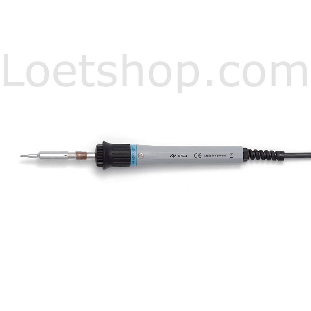

Elime Ersa marka 0670CDJ havya geçti.. Sadece Ac giriş ve toprak var.. Ancak bu modelde termostat yok. Piyasada 24 voltluk çoğu havyada termostata göre ısı derecesi ayarlanıyor. Ersa da yok.. Şuanda mevcut olan 24 votluk herhangi bir istasyon devrem var termostat algılamalı.. Bu Havyayı en sağlıklı nasıl çalıştırabilirim ? Termostat olmadan sürekli ısıya maruz kalmasını istemiyorum.. Yani triyak lı flip flop çalışıyor bendeki devre ama sürekli 24 volt gidince havya rezistansı zarar görmesin diye düşündüm ?

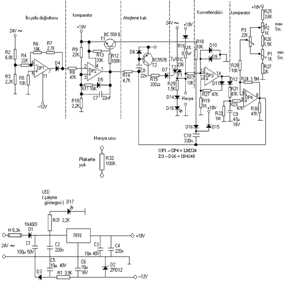

Sıcaklık ayarını havyanın rezistansının çektiği akıma göre ayar yaptığını hatırlıyorum. Eğer devre yapabilirseniz 24 volt havya için dizayn edilmiş başka bir devre önerebilirim.

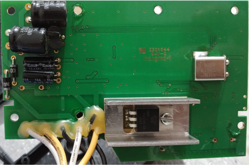

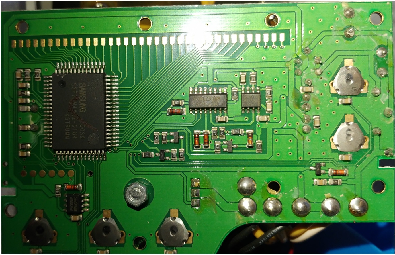

Bende 80W olanını kullanıyorum. Serkan Beyin söylediği gibi içerisinde 25.3 V transformatör var ve sıcaklık kontrolünü rezistansın çektiği akıma göre yapıyor olmalı ki havyadan istasyona sadece 2 kablo geliyor. Sıcaklık sensörü için ekstra kablo yok. Devre üzerinde BT137 triyak kullanılmış. Benim cihazda işlemcide olduğu için pek yapılabilir bir devre olduğunu düşünmüyorum.
Akım okumak için , işlemcili devre olması muhtemel. Opamplarla da olabilir.. Ama şimdi bir sürü havya devresi varken maceraya girip kendim tasarlamaya çalışmayayım .Varsa paylaşırsanız yaparım
Burada benim havyaya göre devre yok
Benim cihazın devresi aşağıdaki gibi. Pek yapılabilir gibi durmuyor.
