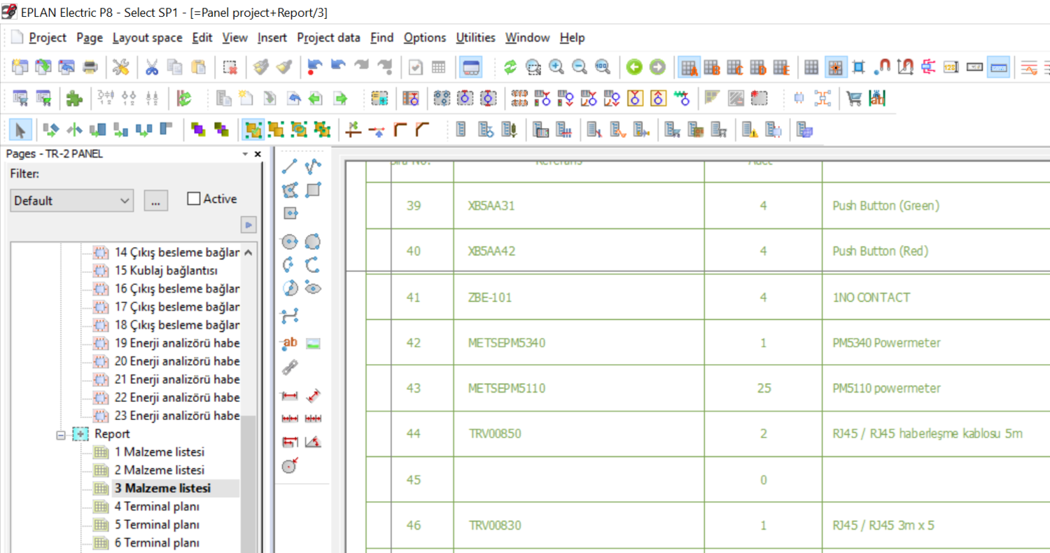

Arkadaşlar,
Eplan P8 de oluşturmuş olduğum malzeme listesini Excel'e aktardığımda PLC'lerde kullanılan özel kablo referanslarını Excel'e aktarmıyor.
Bu sorunu nasıl çözebilirim. Aşağıdaki malzeme listesinde 44 ve 46 numaralı ürünler Excel de çıkmıyor.

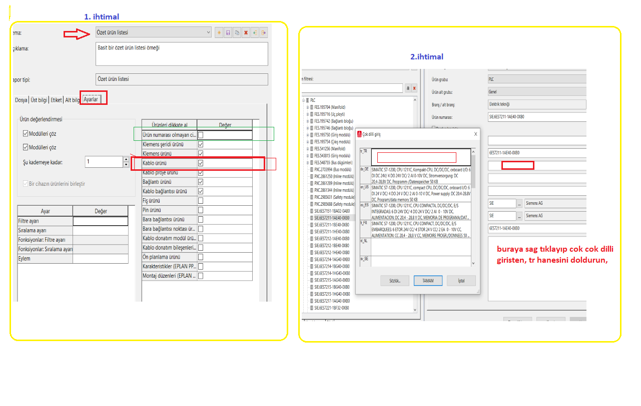

Mehmet Bey,

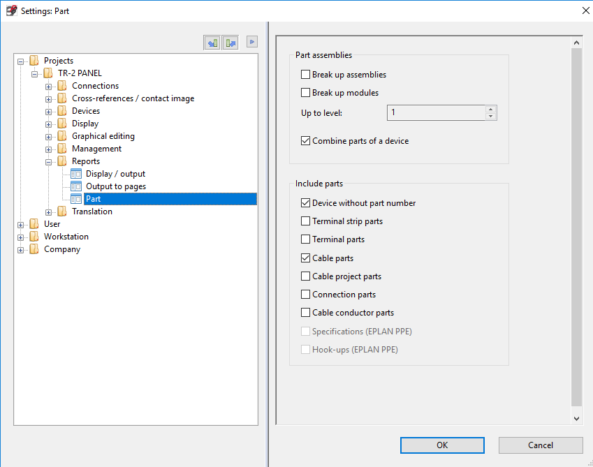

Ayarlar aşağıdaki gibi fakat Excelde bu kabloları göremiyprum. Farklı bir ayar mı yapmak gerekmekte.
Teşekkürler.
Bir sorunum daha var. Söylediğiniz ayarı yaptıktan sonra Eplandaki malzeme listesi ile Excel malzeme listesi sıralarında farklılıklar olduğunu fark eddtim. Örneğin. Eplanda 46 sırada gözüken kablo, Excelde 11 sırada gözükmekte. Her 2 malzeme listesinde de sıralamayı aynı yapmak mümkün mü?
