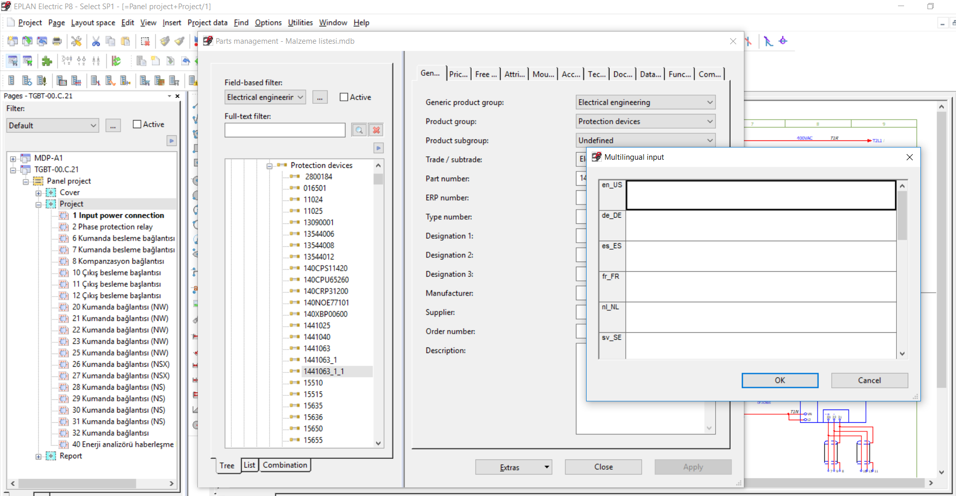

Arkadaşlar,
Eplan P8 de 2.2 versiyonunda yeni malzeme eklemek istiyorum.(Part management) Malzemenin tanımını ingilizce ve Türkçe olarak yazmak istyiyorum. Açılan pencerede İngilizce,fransızca,almanca v.s. dilleri için açıkllam satırları çıkarken Türkçe dili bulunmuyor. Türkçe dilini buraya nasıl ekleye bilirim.
Bildiğim kadarıyla 2.6 versiyonunda Türkçe geldi. Ekleme yapılamaz diye düşünüyorum.

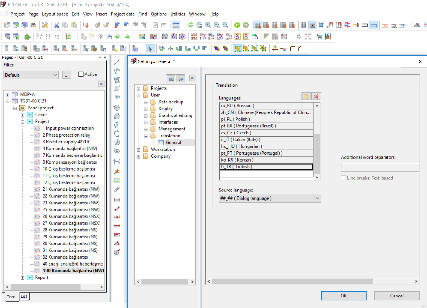

Aşağıdaki ekran alıntısında gözüken kısımda türkçeyi ekleyerek sorunu çözdük.
Options>Setting>User>Transltions>sarı butona basarak Türkçeyi seçiyoruz.
