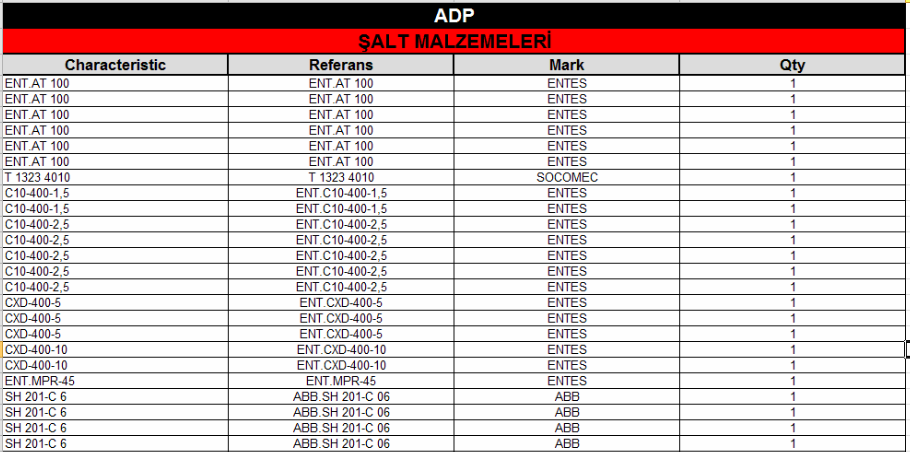

Arkadaşlar,
Eplan P8 de malzeme listesi almak istiyorum. Malzeme adetlerini toplu şekilde vermiyor. Sebebi ne olabilir. Örneğin:Akım trafosu 6 olması gerekirken aşağıdaki görüntü çıkmakta.
Yardımlarınızı rica ederiz.

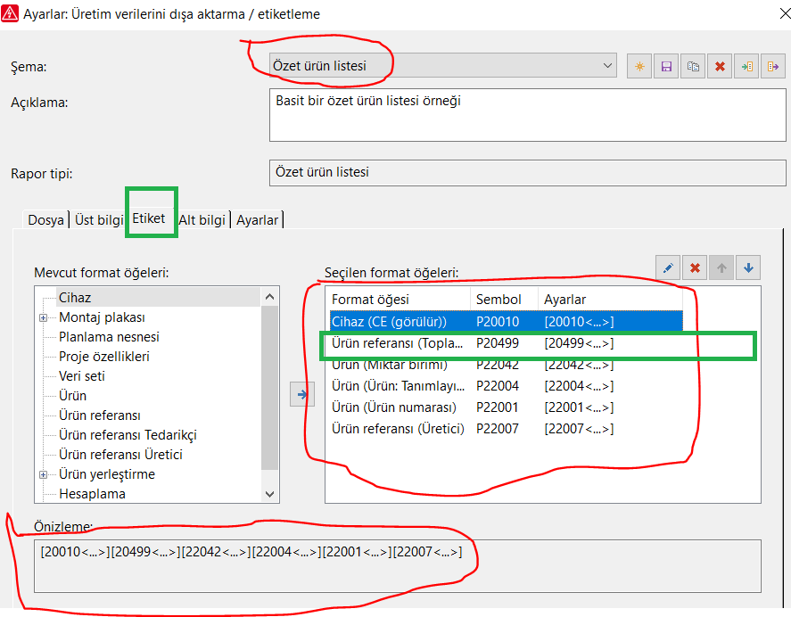

Merhaba Sayın Çalık.
Öncelikle .XML dosyasını Yardımcı uygulamalar/üretim verileri/Dışa aktarma etiketleme altından içe aktarmalısınız.
Ayrıca ekteki excel doyasını C:\Users\Public\EPLAN\Data\Şablonlar\Company name dosyası içarisine yapıştırmalısınız. Sonrasında projenizi seçerek ürünlerinizi excel dosyasına dökebilirsiniz.
Not: Panel yerleşiminde olmaması gereken malzemeler varsa listede fazladan çıkacaktır. Pano yarleşimi ile ilgili hata denetimi yapmanızı her projeniz için öneririm.
Sizdeki exel BOM ürün listesi olmus, Yardımcı uygulamalar/üretim verileri/Dışa aktarma etiketleme ayarlarından resimdekileri giriniz,, aynı parcaların toplamını cıkaracaktır,, yanlız exel sablonuna gidip, ###, isareti ile en sagdan iki hücre daha isaretlemeniz gerekir,,
