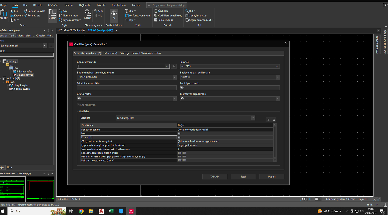

EPLAN 2023 sürümünde görüntülenen CE ve teknik karakteristlikleri değiştiremiyorum. Eplan P8 2.7 ve 2.9 tamamen farklı bir sürüm. Düzenle bölümünden geneli pasif etmeme rağmen olmuyor. Konu hakkında bilgisi olan varsa yardımcı olabilir mi ?
Projeyi ilk açtığımda değiştirme işlemlerini yapabiliyorum fakat biraz zaman geçtikten sonra değişiklikleri yapamıyorum
konu ile alakalı yardımcı olabilecek kimse yok mu ?
Merhaba,
Görsel paylaşabilir misin.
bu sayfaya bir sembol ekleyip onun CE ve teknik karakteristiklerini değiştirmiş olduğunuz kısmın fotosunu paylaşırsanız daha iyi olur.
Ayrıca fotoyu bugün mü çektiniz.
Adem bey tam ce kısmında değiştirebiliyorum sadece cihaz ismini bunun dışında program ilk açtığımda değiştirme yapabiliyorum ama 2-3 dakika geçiyor kilitleniyor gibi oluyor değiştirmek işlemi yapamıyorum.
    365.8 KB · Görüntüleme: 266
Fotoda özellikler kısmı genel olarak gözüküyor. Bu durumda görüntülenen CE de değişiklik yapamazsınız. Tam CE de değişiklik yapabilirsiniz. Önceki mesajlarınızda genel özelliğini kapattığınızı yazmışsınız ama sorunun sebebi düzenle bölümündeki genel özelliğinin aktif veya pasif olmasına bağlı. Bu özelliğe kısa yol ataması yapılmışsa siz fark etmeden bu özelliği aktif ediyor olabilirsiniz
