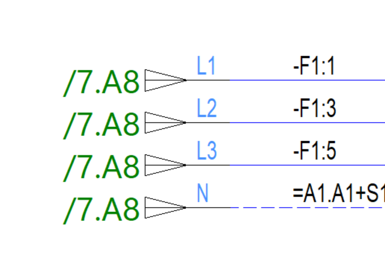

Arkadaşlar merhaba,
numaralandırma hatalı çalışıyor. Sayfalar arasında referans çalışmıyor.
Mesela kumanda devresi çizerken L1 fazını 3 sayfaya çizeceğiz.
1. sayfada L1 i ekleyip uzatıyorum. Ve 1. sayfanın sonunda L1 i sonlandırıyorum. 2. sayfada tekrar çiziyorum.
Bu şekilde 3 sayfayı da bitiriyorum.
Numaralandırma ise şöyle:
1. sayfada L1de 1.1 ve sayfa sonunda 1.9 yazıyor.
2. sayfada L1 de 2.1 ve sayfa sonunda 2.9 yazıyor
3. sayfada L1 de 3.1 ve sayfa sonunda 3.9 yazıyor.
sayfalar arası referansı nasıl açabilirim
Sayfaların birinde bağlantısını yapmadığınız bir L1 olabilir. Sıralama kodundan olabilir. foto paylaşırsanız biraz daha faydalı olabiliriz
Merhaba,
Kesinti noktaları aynı isimde ve en yakınında olan kesinti noktasıyla eşleşir. Sizin durumunuzda kesinti noktaları aynı sayfada olduğu için bir biriyle eşleşiyor ve diğer sayfayı referanslamıyor muhtemelen.
İlk olarak aklıma iki tane çözüm geliyor.
Birincisi; 1. sayfanın 1. sütunundaki kesinti noktalarını silmeyi deneyin. Bu durumda 1.9 daki kesinti noktaları 2.1 de bulunanlarla eşleşecektir.
Silinen kesinti noktalarının yerine hattın başlangıcı olarak klemens veya potansiyel bağlantı noktası kullanabilirsiniz.
İkinci yöntem olarak ise kesinti noktasındaki sıralama kodu özelliğini kullanabilirsiniz.
İyi çalışmalar.
