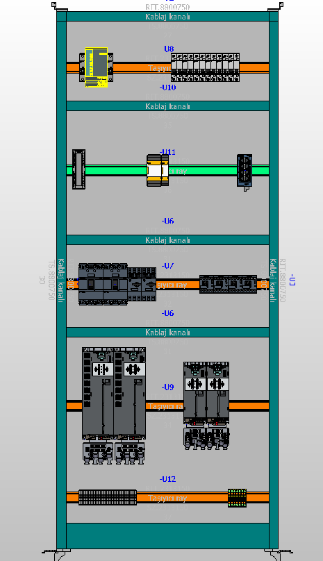

montaj plakasına çizdiğim ray ve kablo kanalları dahil tüm cihazlar plakanın üstüne oturmuyor ya arkada kalıyor ya önde havada kalıyor bunu nasıl çözebilirim

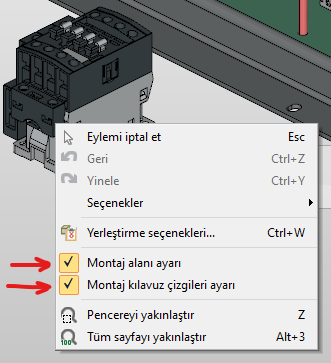

Yerleştirilmek istenen yüzeye montaj alanı tanımlanması gerekir. Montaj alanı olmasına rağmen yerleşmiyorsa parçayı yerleştirmeden önce sağ tıklayın. Açılacak pencerede aşağıdaki görselde belirtilen özellikleri tikleyip deneyin.

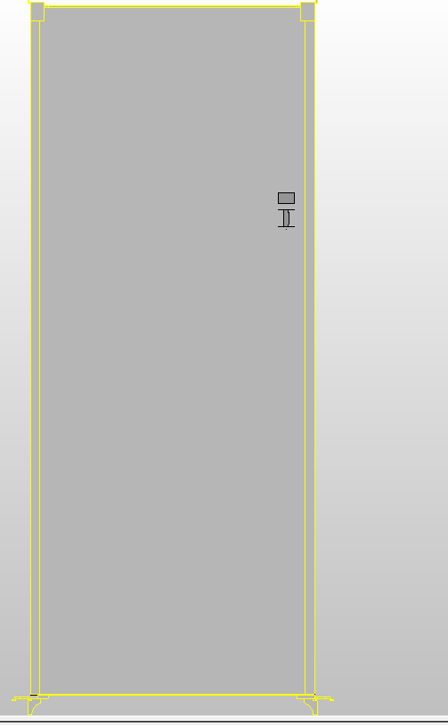

Merhaba panoya bir tane cihaz ekledim. Bu step dosyasıydı. tutma noktası ve montaj alanını ayarlamaya çalışıp panoya yerleştirmek istediğimde panonun arkasında böyle çıkmış oluyor. Bunu nasıl düzeltebilirim. Montaj çizgisini fln seçmiştim.
