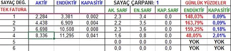

2 günlük sayaç değerleri;
1.gün aktif:2,284 end:3,381 cap:0,002
2.gün aktif:4,438 end:6,909 cap:0,004
not: röle normal çalışıyordu eski sistemdeki olan sayaçları kaldırdık.yerine x-5 sayaç taktık ve 3 ad. monofaz kondansatör ekledik.ama röle bir türlü devreye kondansatör sokmuyor normal ışığı yanıyor öle bekliyor.

sorun trafolardaymış hallettik arkadaşlar teşekkürler.
yalnız şuan köhler x-5 sayaç -p -Q yönünde sinyal veriyor.bu neden olur acaba..
trafo girişleri ters bağlı sanırım.tekrar gidip bağlantıları kontrol edecem.
4 günlük sayaç değerleri..
133,526
972,072
459,611
