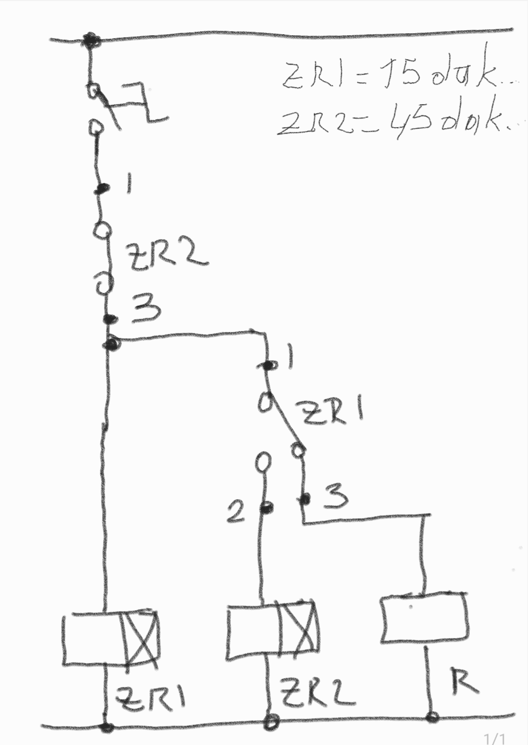

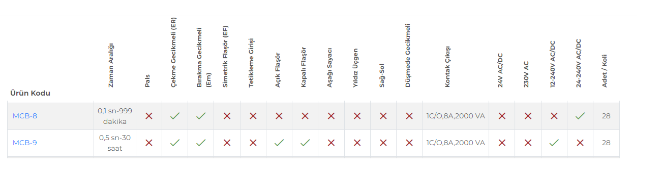

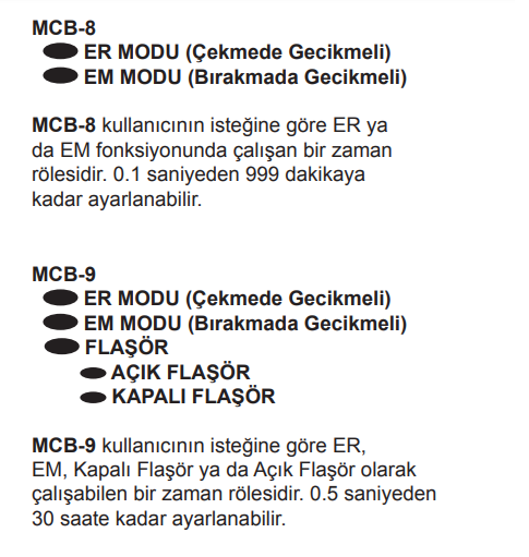

selam arkadaşlar elimde 2 adet entes mcb 8 zaman rölesi mevcut bununla flaşör devresi yapmam lazım saat başı 15 dakika çalışıp 45 dakika bekleyecek şekilde mcb 9 la çok rahat oluyor ama mcb 8 de nasıl ayarlayabilirim yardım lütfen
https://www.entes.com.tr/mcb-8
https://www.entes.com.tr/uploads/files/TR_EN_DE_MCB-8_Zaman_Roleleri_Kullanim_Talimati.pdf
https://www.entes.com.tr/mcb-9
https://www.entes.com.tr/uploads/files/1725449671-tr_en_de_a5312_mcb_7_8_9_rev9.pdf
bilgileriniz için teşekkür ederim ama elimdeki ürün mcb 8 ve flaşör devresi yapmam lazım 2 adet mcb 8 den flaşör devresi yapılabiliyormuş bende bunu öğrenmeye çalışıyorum markanın sitesinde böyle bi açıklama da yapılmamış mcb 9 da zaten bu özellik var ve 20 ye yakın havalandırma fanları için flaşör devresi yaptım şu anda mevcutta elimde 4 adet mcb 8 var ve 2 adet flaşör devresi yapmam lazım konuyla alakalı bilginiz varsa yardımınızı rica ediyorum
