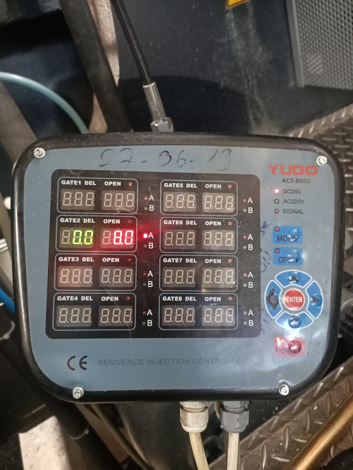

İyi günler arkadaşlar plastik sektöründe çalışmaktayım.ve bir konuda yardımınıza ihtiyaç duyuyorum. Makinalara takılan kalıpların valflerine sequence injection controller yani sıralı enjeksiyon sistemi yapmak istiyoruz.bunun için bana fikir verebilir misiniz.cihazin görüntüsü ekte veriyorum

Bu cihazdan tek bir tane yapacaksanız en kolayı bir tane plc ve hmi kullanarak işlemi gerçekleştirmek.Yok birden fazla veya sürekli yapılacak bir cihazsa resimdeki cihazın aynısı veya benzerini microişlemci programı yazılarak yapılabilinir.Ben bu tarz bir cihaz yapacak olsam bu kadar 7 segment dispaly'in,butonun montajı vs'si ile ugraşacagıma 3,5inch veya 5-7 inch dokunmatik ekran kullanır,hem istedigim bilgileri gösterir hemde butonları üzerine koyardım.Program kısmında pek birşey oldugunu zannetmiyorum,herhalde sıralı ve ayarlanabilir süreli olacak cıkışları açıyor diye düşünüyorum.
Arkadaşlar cevaplarınız için teşekkür ederim.peki enda zamanlayıcı ile yapılabilir mi.yani diyelim endalar ile atıyorum 3 saniye gecikme verip valfın çalışmasını saglayabilirmiyiz
