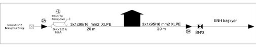

Merhabalar,
TEDAŞ'a onayı yapılacak bir projemizde;
mevcut N-12 direkten seksiyonerle branşman alınacak ve KÖK'e SAPLAMA şeklinde girilecek. Daha sonrasında KÖK'ten çıkılacak projelendirdiğimiz ENH'ın nihayet direğine girilecek.
1. Seksiyoner koyacağımız mevcut N-12 direğe parafudr konulacak mı? Projelendirdiğimiz direklerede parafudr konulması gerekiyor mu? ENH'ta parafudrları ne için ve nerelerde kullanıyoruz.
2. 1. sorumdaki direkler için 2A tipi kablo başlıkları her iki hem mevcut N-12 hemde nihayet direği için kullanacak mıyız? Bildiğim kadarıyla saplama XLPE kablo ile yapılıyor. 2 direğe de XLPE kablo ile giriş yapacağız.

1.) N-12 direği mevcutsa gevşek bağ ile almanız gerekir. mevcut direğe seksiyoner koymanıza izin vermezler. Gevşek bağ ile alıp kendi seksiyoner direğinize fiziki irtibat yaptırmalısınız. Parafudr kendi seksiyoner direğinizde olmalıdır.
2.) kara kalem ile çizim yapar buraya yüklerseniz daha net cevap verebiliriz. Tam anlamıyla neyi ifade etmek istediğinizi anlayamadım.
çıkış xlpe kablosundanmı bahsediyorsun, hat başı seksiyoner direğindeki bağlantıdanmı bahsediyorsun.
Kök binası kullanacaksanız Tedaş binanın önünde seksiyoner direğini onaylamayabilir. Emniyet için. Dağıtım firmaları olsun diyor ama yönetmelik gereği kullanılmaz direk kablo ile irtibat yapmanız gerekir.
Teşekkür ederim şimdi gördüm. 2. soruyla ilgili tek hattan bir bölüm atıyorum. Saplama denilen bağlantı şeklini bilemedim. Gevşek bağ alma durumumuz yok. Direkt olarak mevcut branşmandan seksiyonerle KÖK'e gir diyor enerji müsaadesinde. Eğer şekildeki gibiyse tasarım doğruysa mevcut branşman ve enhın nihayet direğine girişlerde 2A kablo başlığı mı kullanacağız her iki direktede?
Sn.yece sorununuzu tam olarak anlayamadım. Anladığım kadarıyla; Her halikarda XLPE kablo uçlarına başlık olacak. Mevcut N-12 direği üzerine normalde ayırıcı takmanıza müsaade etmezler. Bu durumu Tedaş'a sormanız gerekir. Müsaade ediyorlarsa eklediğiniz resimdeki şemaya göre yaparsınız. Müsaade etmiyorlarsa N-12 direği yakınına (0-20 m)uygun bir yere D-12 ayırıcı direği dikersiniz.Bu direkten XLPE kablo ile inip binaya girersiniz.

Kök binasına çok yakın olduğu için seksiyoner koymasına gerek var mı ki?
Gerek yok. Ama gerekçe bulabilirler.
