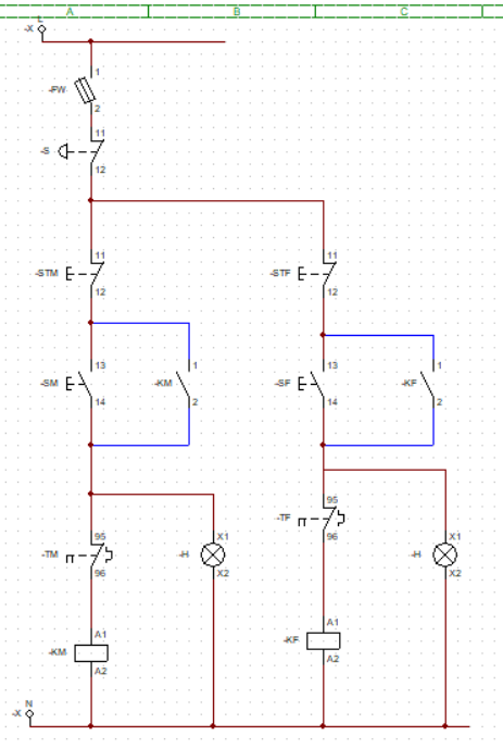

Merhabalar, Kumanda pano işlerine yeni başladım. Bugün yapmış olduğum bir pano üzerinde şöyle bir durum ile karşılaştım, sigortadan enerjiyi kesmeme rağmen motor çalışma ışığım (2 adet) yanıp sönme yapıyor (zayıf bir şekilde). 3 fazlı bir sistem ve kumanda sigortası ayrı olarak konumlandırıldı. Nötr direkt klemens üzeriden alındı. Bu yüzden nötr de kesme yapmamış oluyorum. Acaba nötr e ana hattan anlık faz geliyor olabilir mi ? Yoksa enerji kesikken benim devremde mi atlama var sebebi ne olabilir ?
resimdeki şekilde bağlantı yapıldı. Bu yanma sönme olayı sigorta kapalıyken oluyor sade nötr klemensinden nötr hattı sürekli bağlı benim anlamadığım nokta aslında o kontrol kalemiyle tüm fazları kontrol ettiğimde fazlarda enerji yok kontaktör ve termiktede de herhangi bir enerji yok. No ucundada yok

Bobine paralel olduğu için ondan oluşan bir etki olabilir . Kontaktörünüzde boş kontak varsa lambanın nötr tarafına bağlayarak tekrar deneyin .
boş kontak yok ama peki başka alternatif nasıl bağlayabilirim lambayı kısa yoldan ve nötr e de sigorta koysam bu etki geçer mi ? oluşma sebebini anlayamadım yani normal bir şey mi anormal bir şey mi ?

Sinyal lambasını devresini kontaktör NO kontağından geçirin. Boş kontak yoksa kontaktör üzerine takılan yardımcı kontak kullanın.
