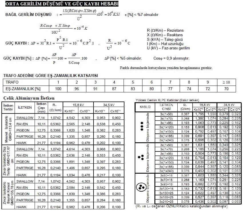

Enerji Nakil Hatlarında KVAh cinsinden teknik kayıp hesaplanabilir mi?
Örneğin,
14 km tek devre 477(hawk) iletkenli hat. Üzerinde dengeli yük olsun I1=I2=I3=50 amper olsun. 34,5 kV.
Bu hattın 5 saatteki kaybı KVAh olarak hesaplanabilir mi?
477(hawk) için R=0,134/km, X=0,337/km
Emo Ajandasındaki veriyi paylaşıyorum.
  • EMO.pdf
    6.7 MB · Görüntüleme: 28
Hocam teşekkür ederim. Güç kaybı için hesap bu fakat ben aktif enerji kaybını hesaplamak istiyorum. Ulaşmaya çalıştığım birim: kvah
İletkendeki güç kaybınin birimi watt tır.Yani Kva olmaz vektörel akim yada güç olarak dusunemeyiz yani aktif ve reaktif akım yine aktif kW/h kayıptır.
Verdiğiniz değerlere göre güç kaybı 3 x I kare x R dir.
3 x 7500 x 0.134 x 14 = 14070 watt/ saat (14.07 kW) olur.

Burdaki 7500 nerden geliyor. Birde 5 saatlik toplam kayıp nasıl hesaplanir
