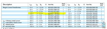

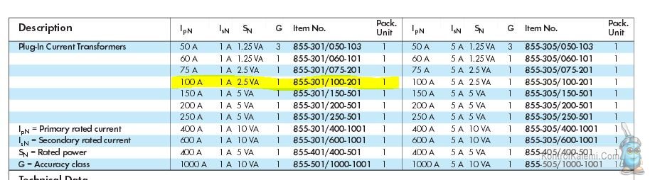

Kael multiser 01-pc-96 enerji analizör ile wago 855-301 100-201 akım trafosu bağlantısı ve parametre ayarı (akım oranı) ne olmalıdır..
Enerji analizöründe, akım girişinde x/5A yazılı...
Akım trafosunda ise primer 100 A, senkonde 1 A yazılı.. yani .. 100/1
Şimdi, enerji analizöründe akım oranı ne olmalı ? (fabrika ayarı 1 olarak ayarlı)
Akım girişinde 5 yazdığına göre,X yerine 100 girmeniz gerekir.Eğer,5 ve 1 olarak seçenek var ise,onuda 5 olarak değiştirin ( tabii,akım trafonuz 100 / 5 ise ).Dokümanında,1 gibi bir bilgi
yok.
Akım trafosu 100/5 değil, 100/1 ama enerji analizörü x/5A diyor..
Akım trafosu oranına 100 değerini girersem 100/5A olacak ki bu da hatalı olur sanırım. Onun yerine 500 mü yazmalıyım ?

500 yazdığınızda olması gerekir.Ekran değerlerini başka bir ölçü aleti ile tahkik edin.
Teşekkür ederim.
Kael yetkilisiyle de görüştüm. 500 olması gerektiğini söyledi.

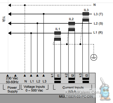

Bir de bağlantıyla alakalı ek bilgi olarak;
akım trafosu ile enerji analizör 6 kablo ile yapılmasını tavsiye ettiler. 3 kablo ile yapılmamasını, hatalı ölçüm yapabileceğini söylediler. Yani, ek.teki resimdeki gibi olmalı dendi..
Tekrar teşekkür ederim Fahri Bey.
    39.2 KB · Görüntüleme: 84
En sağlıklısı o bağlantıdır,doğru söylemişler.
