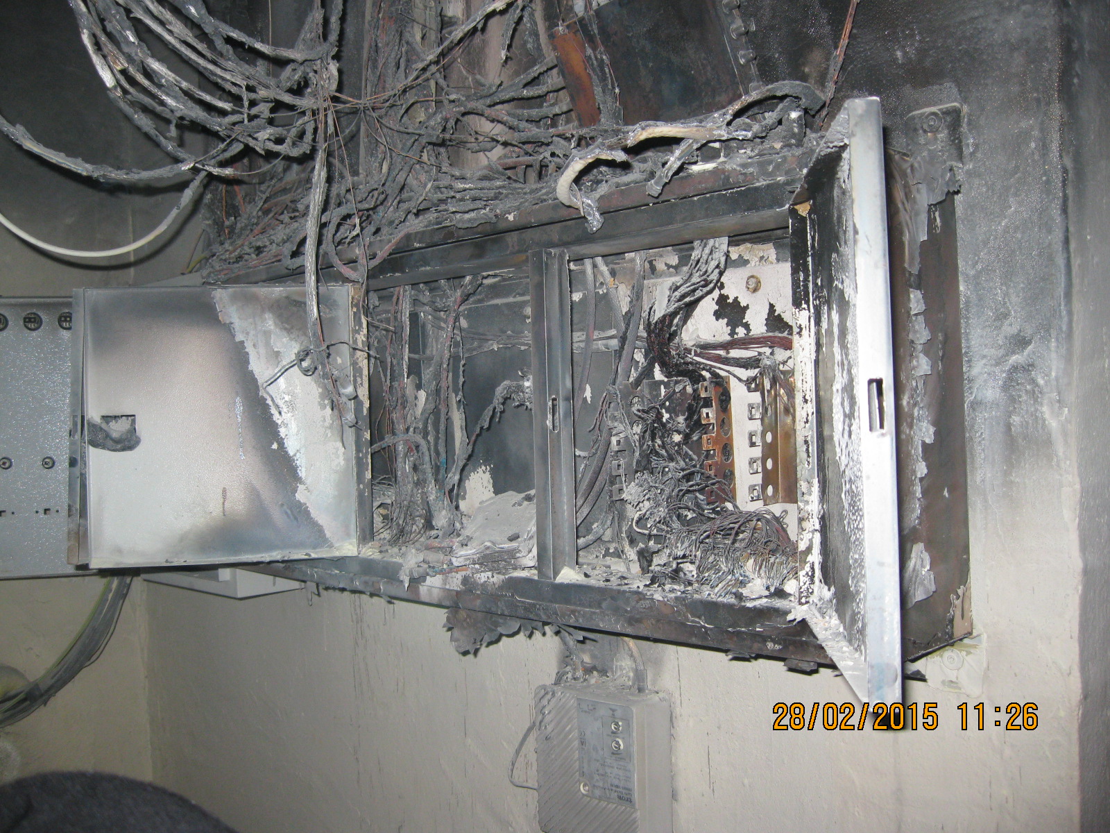

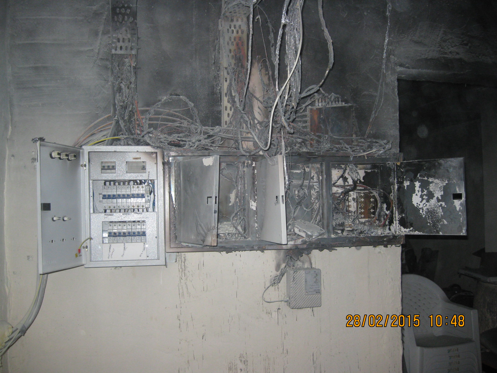

Paratoner koymak istemiyorum bunun yerine kaçak akım rölesi ve voltaj regülatörü koysam işe yarar mı?
Burada,bu konularda çok fazla bilgiler var.Lütfen,onları gözden geçirip,kararınızı ona göre verin.
Paratoner ve parafudr çok kapsamlı konu ben paratonerin ve parafudrun % 1 rine dahi konusuna hakim değilim .
Öncelikle internettte araştırmalar yapıp biraz daha konuya hakim biri olarak soru sormak yerinde olurdu .
https://www.google.com/search?q=Par...CCJgDAIgGAZAGCpIHATGgBwA&sclient=gws-wiz-serp
https://www.kontrolkalemi.com/forum/search/5413955/?q=Paratoner&o=relevance
Ürünlerin görevleri ayrıdır .
Yanlış anlamayın önce niye paratoner koymak istiyorsunuz. ?
Pahalı bir sistem ve çeşitli aşamaları var .
Paratoner koymakla bitmiyor yan ürünlerde olması gerekir .
En önemli olan bir hata işini paratoner göremez .
Paratoner ve parafudr uzman kişi tarafından projelendirip yapılması gerekir .
Kısıtlı bilği ile yapılan işi yarar sağlamaz veya daha çok tehlikeye sokar .

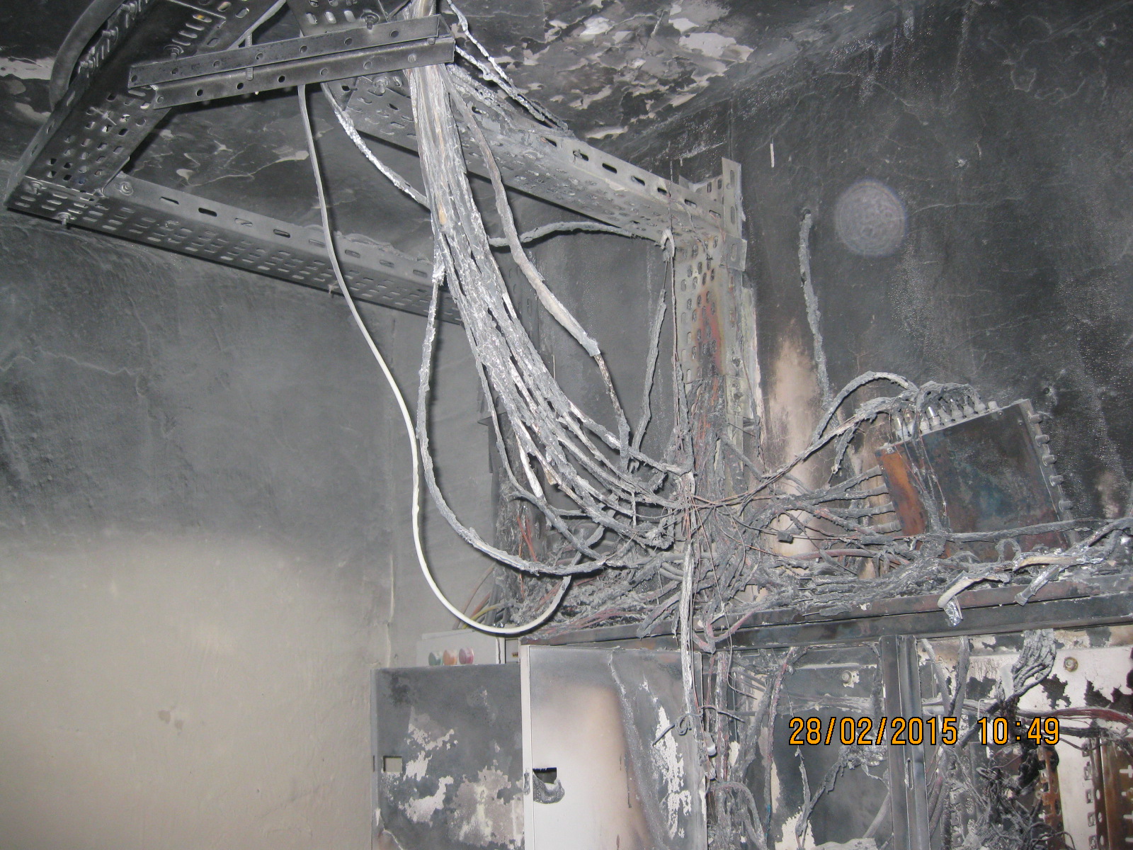

Parafudrlar,sadece aşırı gerilim darbelerine karşı koruma yapar.Düşük / yüksek gerilim koruması için,başka tip korumalar yapılmalıdır.Bina girişinde parafudr yoksa,daire içi için TİP2 +TİP3 farafudr kullanmak gerekir.Parafudrların ,beklenilen görevi yerine getirebilmesi için,topraklama direncinin < 2 ohm olması istenmektedir.Binanın 500 mt. civarında başka bir yapıda paratöner varsa,bina ana girişinde TİP1 +TİP2 farafudrda olmalıdır.

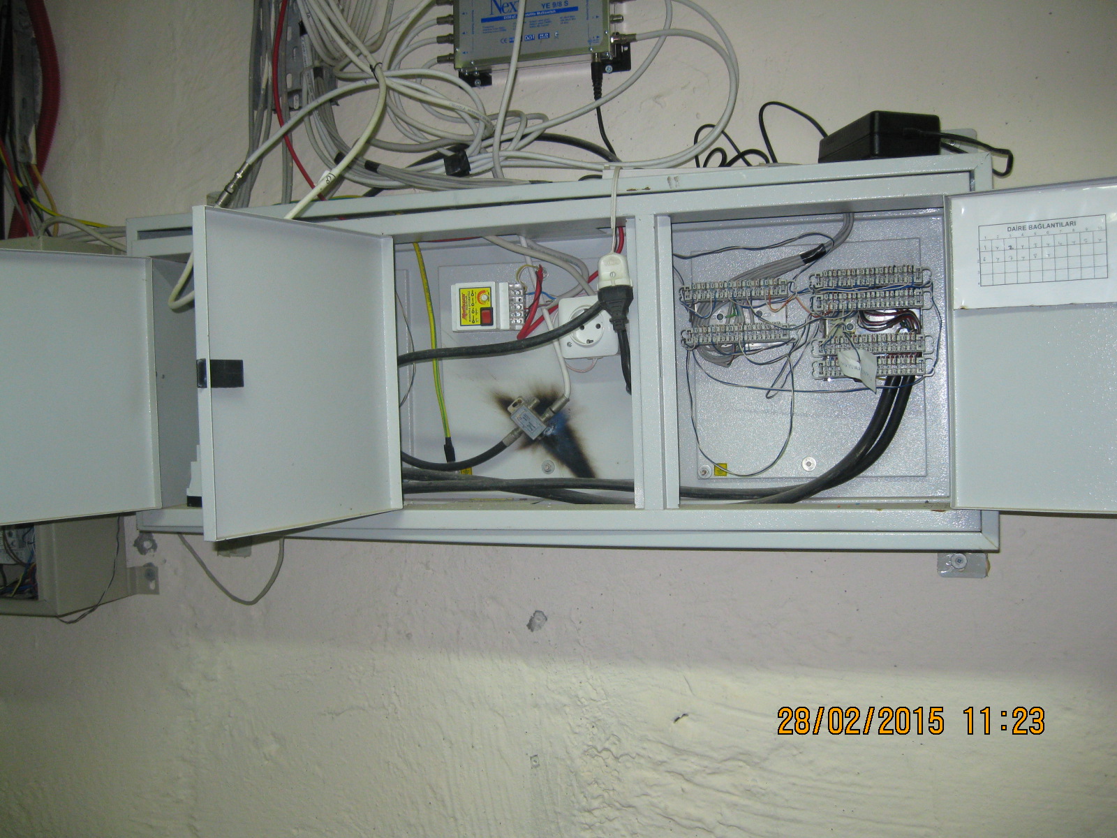

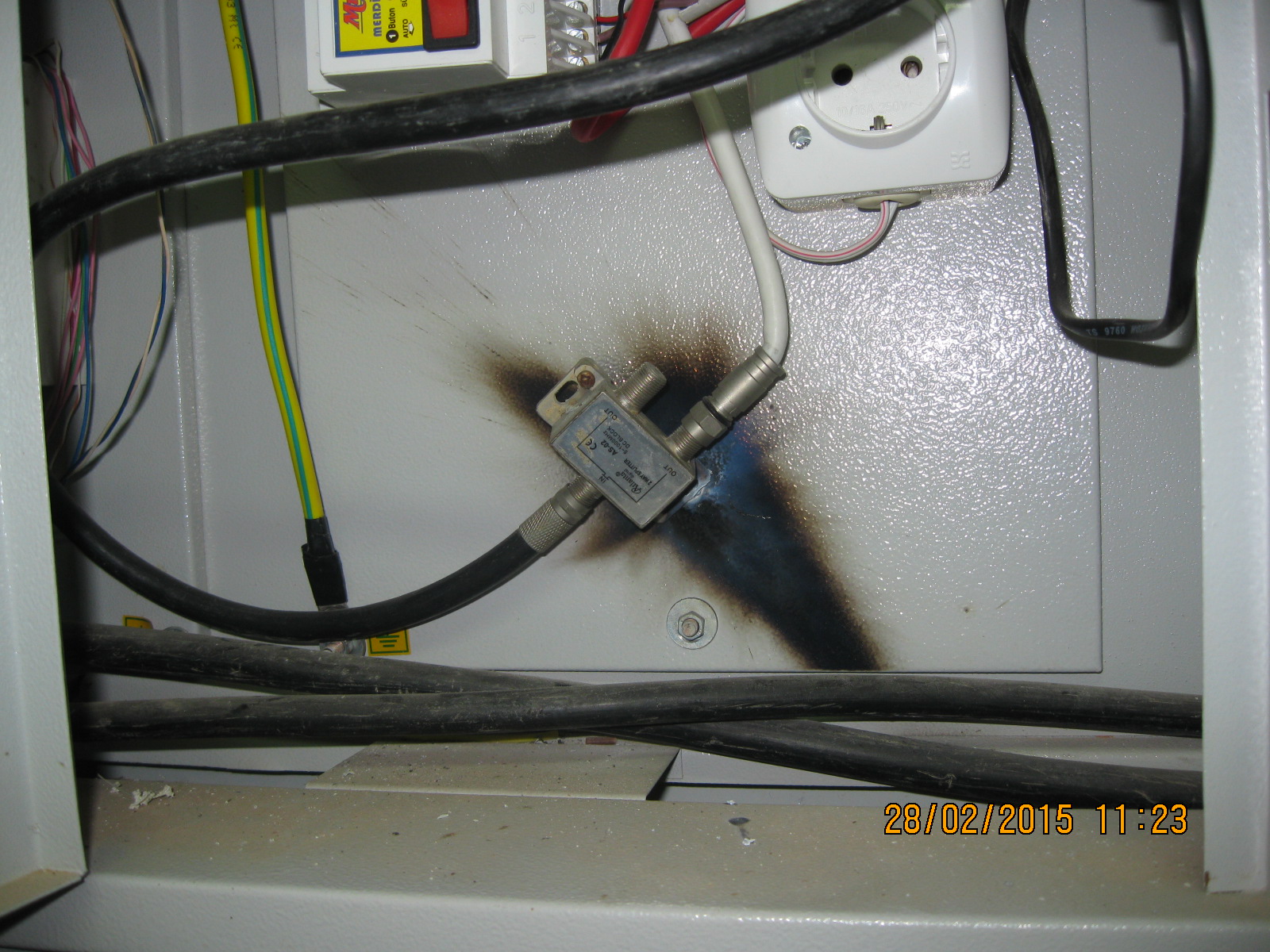

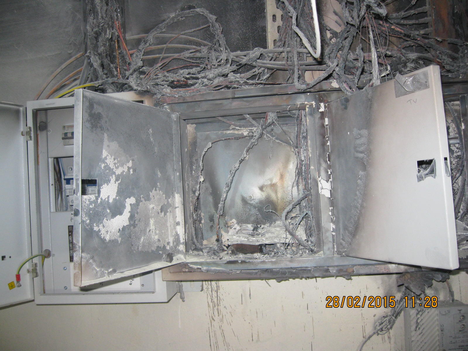

Örneğin :
100m. kadar diye yazı vardı ne kadar doğru ?
Yanımızda Telekom binası var büyük ihtimalle paratoner takılıdır diğer korumalar ne varsa !!!
Koruma Alanı (Yarıçap) telekom binasının paratoner seçiminin diğer binaya etkisi ?

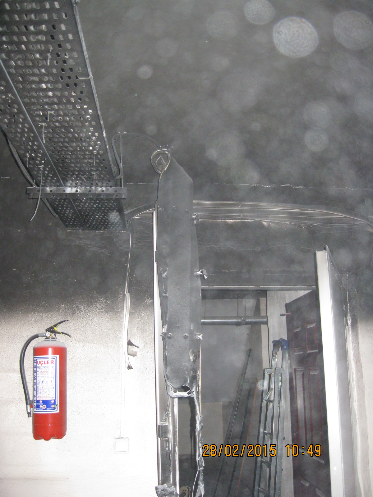

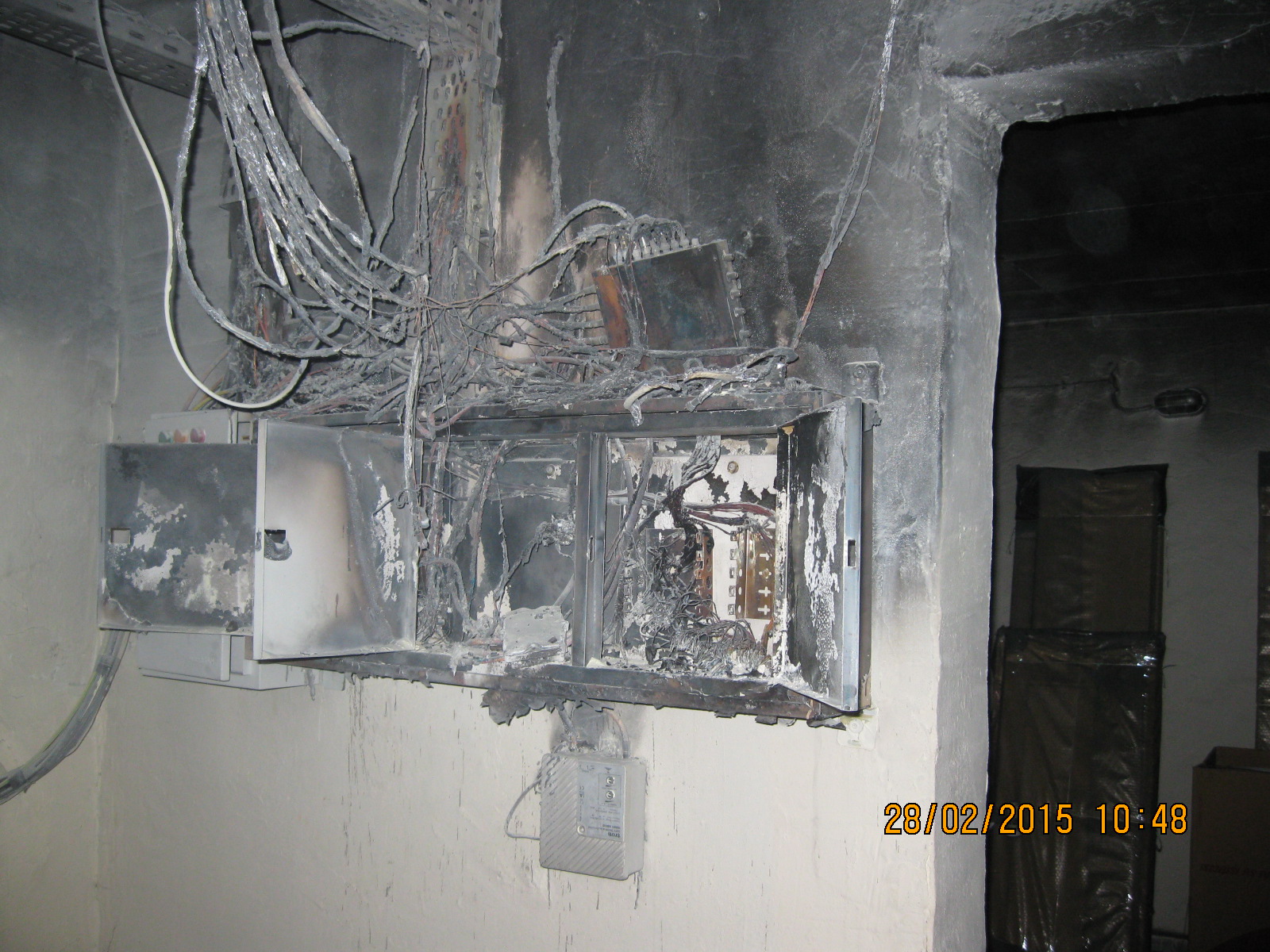

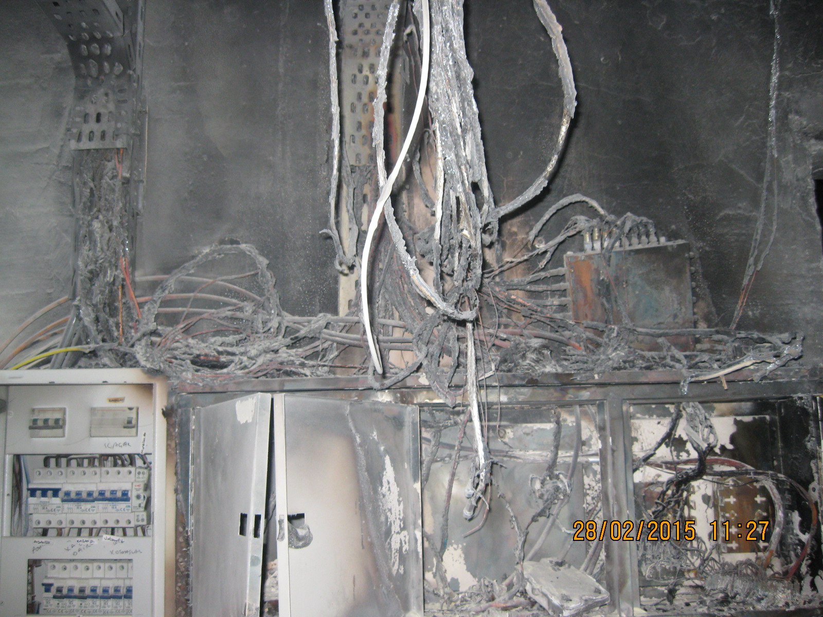

Binamızdan 120m civarında kuş bakışı
İtibarlı firma dokümanlarında,etkilenme alanı olarak 500 mt. yarıçap olarak geçiyor.Bunlar,400 mt. deki durumlar.TOKİ konutları.
